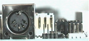

Beim AT-System ist der Tastatur-Anschluß fast immer eine 5-polige DIN-Buchse
die durch das rundes Loch an der Rückseite erkennbar ist :
