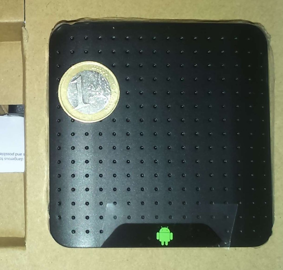

Diese ganz kleinen Computer-Sticks die man an einen Hdmi-Anschluss anschließt sind nach meiner Meinung nach schon seit Jahren tot. Vor Jahren gab es auch welche mit einer Intel-CPU. Ein Stick selber von Intel hatte sogar einen kleinen Lüfter eingebaut. Intel CPU ZF****, 32 GB Festplatte, 2 GB Ram mit eingebautem Lüfter, Windows 8 für 99 Euro. Diese Traumpreise gibt es nicht mehr. Es gab auch welche von anderen Anbietern. Allerdings ohne Lüfter. Und mit einer Intel CPU und ohne Lüfter konnte man das vergessen. Drossel, drossel …
Die Sticks haben sich nicht durchgesetzt. Golem hat da einen Bericht über den von Intel.
Die Android-Boxen sind nicht groß. Meine neueste Anschaffung ist die Strong SRT 2023. Hier mal ein größenvergleich mit einer 1-Euro-Münze.
