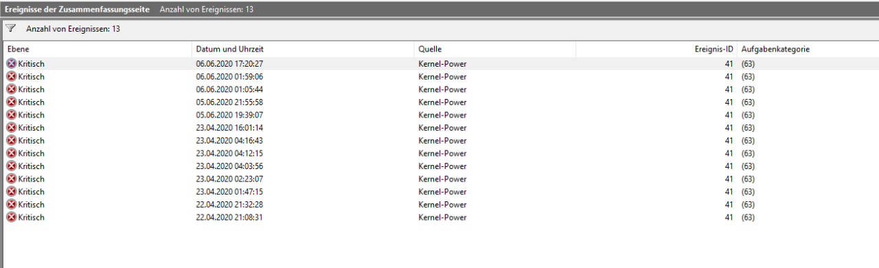

Hallo, mein neuer PC hat bislang des öfteren Probleme gemacht, Und zwar nachdem man ihn eingeschaltet hat, ist zwar der Sperrbildschirm gekommen, aber dann ist der Bildschirm , bevor man sein Passwort eingegeben hat, oder gleich danach, schwarz geworden, aber der PC ist an geblieben. Dann musste ich ihn durch langes Drücken auf den Knopf ausschalten, weil es anders nicht ging. Danach neu gestartet, und er ging wieder. Das ist nun öfters vorgekommen, siehe Ereignisanzeige.
Der Lüfter der Grafikkarte ATI HD 7750, die ich vom alten PC übernommen habe, ist zudem laut.

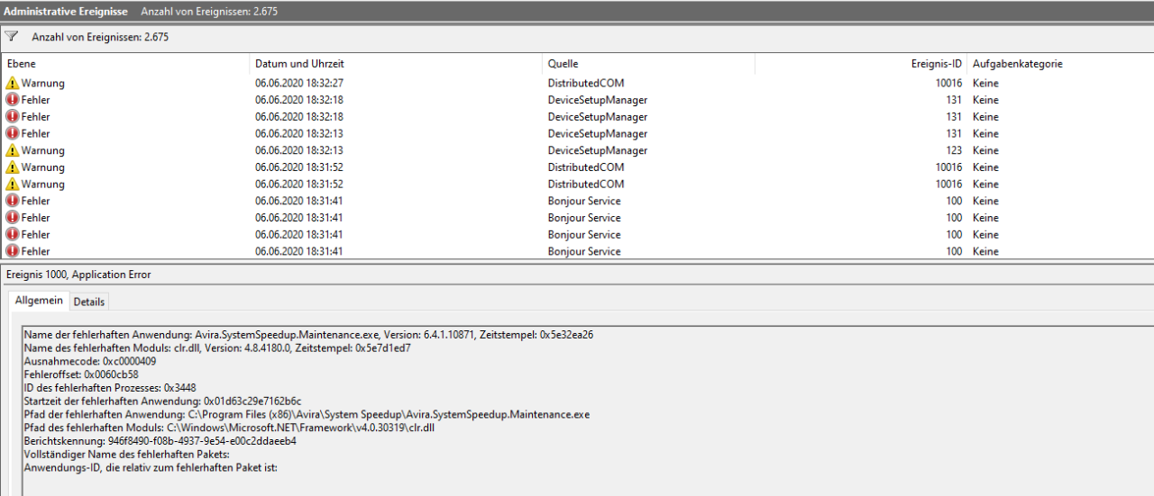

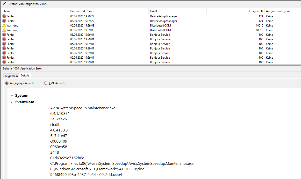

hier noch zwei Screenshots aus der Ereignisanzeige. Da ist alles voll mit Anzeigen, über 2700

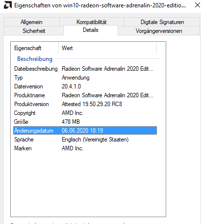

Danke, ich habe das noch gefunden? Sind das noch Überreste des alten Grafikkartentreibers (vorher war eine Nvidia drin), oder ist das was anderes? Soll ich das deinstallieren?
gelöscht_189916 Conni3 „Danke, ich habe das noch gefunden? Sind das noch Überreste des alten Grafikkartentreibers vorher war eine Nvidia drin , ...“
Ja logo - das wird ja nicht mehr benötigt und die AMD bringt ja ihren eigenen Audio-Treiber mit.
Conni3 Nachtrag zu: „Danke, ich habe das noch gefunden? Sind das noch Überreste des alten Grafikkartentreibers vorher war eine Nvidia drin , ...“
und dann habe ich nur diesen Chipset Driver gefunden, und nicht den, den Alpha13 genannt hat ( Vers. 19.10.36)- soll ich den installieren?
gelöscht_189916 Conni3 „und dann habe ich nur diesen Chipset Driver gefunden, und nicht den, den Alpha13 genannt hat Vers. 19.10.36 - soll ich den ...“
Ist halt etwas aktueller als der bei MSI und erst 3 Tage alt. Nimm also den, denn früher oder später wandert der auch dort in den Downloadbereich.

Den gesamten Avira Scheiß definitiv deinstallieren und neustarten!!!

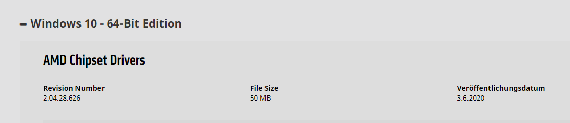

https://de.msi.com/Motherboard/support/B450M-PRO-M2-MAX#down-driver&Win10%2064
Und den Treiber unter System & Chipset Drivers nicht zu finden ist schon ein Kunststück...
Da ist aber ein alter AMD Grafiktreiber integriert, alternativ und besser nimmt man da diesen neuesten 2.04.28.626 direkt von AMD:
https://www.amd.com/de/support/chipsets/amd-socket-am4/b450
Das ist der Chipsatztreiber pur!

Dann den 2.04.28.626 direkt von AMD installieren, neustarten und diesen Adrenalin 2020 Edition 20.5.1 für die Grafikkarte installieren.

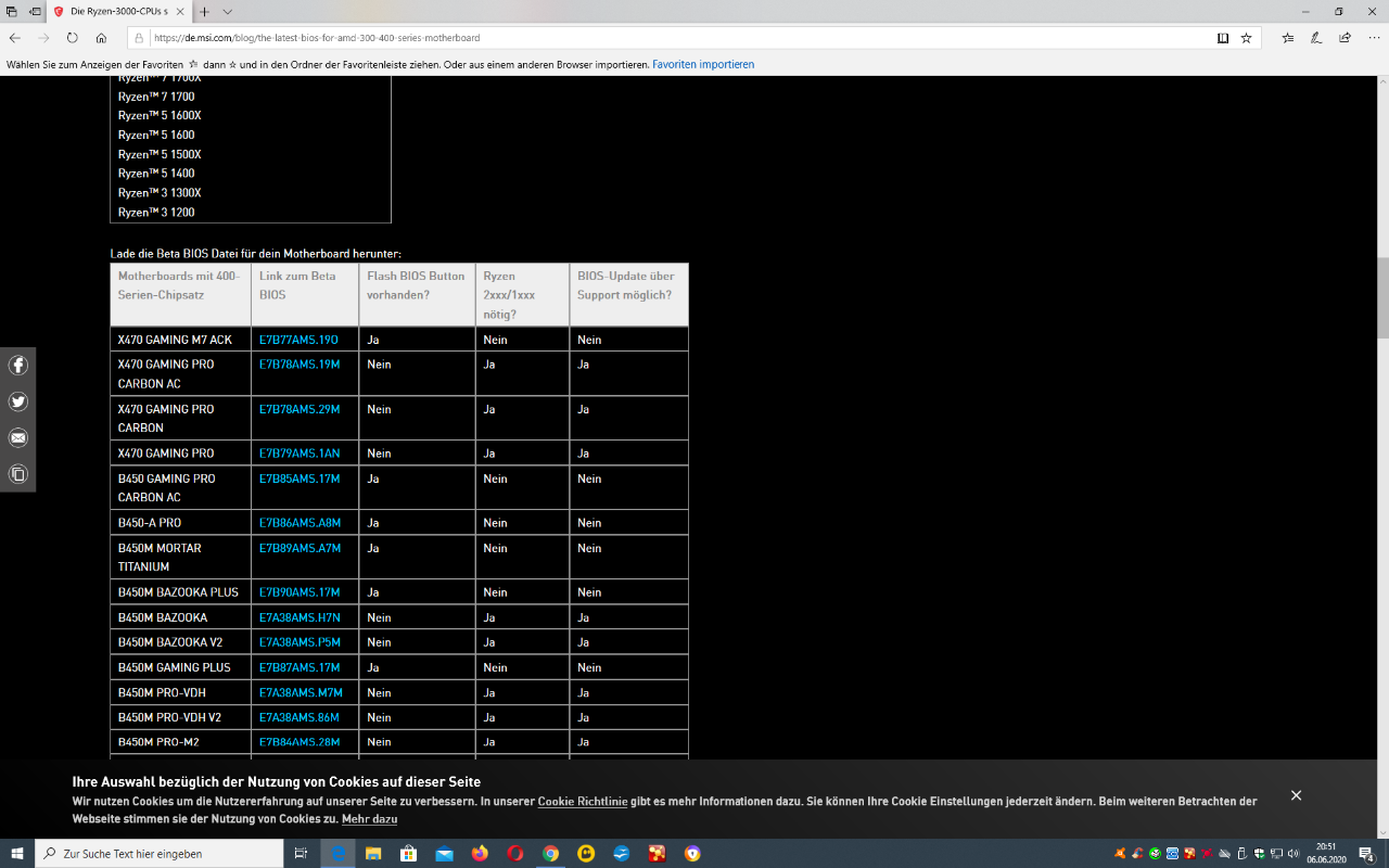

Zuerst soll also das neue BIOS drauf. Wie macht man das ? Das würde ich gern zuerst machen

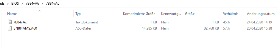

Habe das hier gefunden und , und das ist jetzt auf dem PC gespeichert. Wie geht es weiter?https://de.msi.com/Motherboard/support/B450M-PRO-M2-MAX
Version 7B84vA6 ist nun auf dem PC gespeichert.
Oder ist es das hier in der Beta Version (das unterste)?

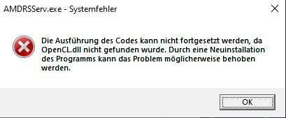

Das Fenster kommt nun bei jedem Neustart:

Und janz jenau kopiert man da nur die in dem 7B84vA6 Archiv befindliche ausgepackte E7B84AMS.A60 Biosdatei auf den USB Stick!
Das Flashen definitiv nicht unterbrechen und sofort danach im Bios die Defaults laden und speichern!

Seit der Aktion vorgestern, nachdem ich neues BIOs, neuen Chipset Treiber und den Graka Treiber nochmal sauber installiert habe (nachdem ich Reste vom alten gelöscht habe), und das Avira deinstalliert habe, zeigt er bislang keine Störungen. Hoffen wir dass es anhält.
Gut möglich, dass da noch die vom Nvidia-Treiber installierte OpenCL.dll quergeschossen hat. Avira in seinen resten halte ich da ausnahmsweise nicht für den "Verhinderer", weil es den Zugriff auf die Datei verhinderte.
Conni3 gelöscht_189916 „Gut möglich, dass da noch die vom Nvidia-Treiber installierte OpenCL.dll quergeschossen hat. Avira in seinen resten halte ...“
Danke. Das kann sein. Jedenfalls ist das Fenster nun auch weg.
blizzardhawk Conni3 „Neuer PC stürzt ab, Ereignis 41 (63) Kernel Power“
Hallo, zum Thema Treiber kannst du mal den nvidia deinstaller probieren. Hat bei mir wunder gebracht.
https://www.guru3d.com/files-details/display-driver-uninstaller-download.html
Ich empfehle auch mal zu prüfen ob  die Lüfter nicht mit Saub verdreckt sind und deswegen schwer anlaufen. Ich hatte das Problem bei einer 590 und hatte dadurch abstürze des Treiber mit einem Black Screen. Half auch nur ausschalten und neu starten. Bis ich die Lüfter frei gemacht habe.
Lg
Mariusz
Conni3 blizzardhawk „Hallo, zum Thema Treiber kannst du mal den nvidia deinstaller probieren. Hat bei mir wunder gebracht. ...“
danke, werde mir den Link für später merken, wenn es wieder mal einen Nvidia Treiber zu deinstallieren geben sollte. Lüfter sind nicht verstaubt (ist ein neuer PC).  Hab die Treiber mit Revo deinstalliert.
