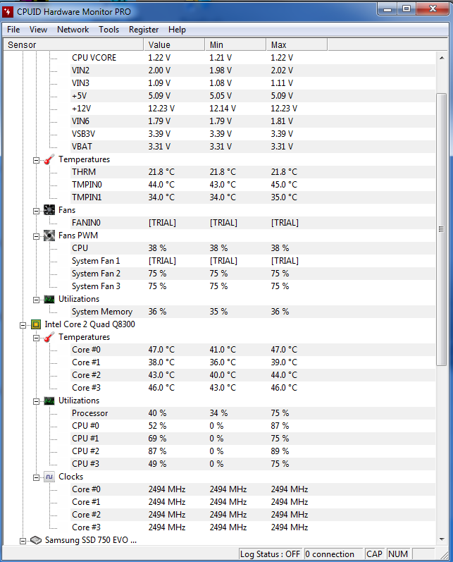

https://www.cpuid.com/softwares/hwmonitor.html
Da überprüft man die Temps besonders die von der CPU und die darf nicht über 70°C unter Belastung sein.

danke Alpha13, ,hier die Temperaturen. Die externe angeschossene FP hat 48 Grad, ist das normal?

Alpha13 Conni3 „danke Alpha13, ,hier die Temperaturen. Die externe angeschossene FP hat 48 Grad, ist das normal? Vorhin ist der Absturz ...“
Die Temps sind da absolut OK und die Ursache ist da zu fast 100% NT oder Mainboard.
