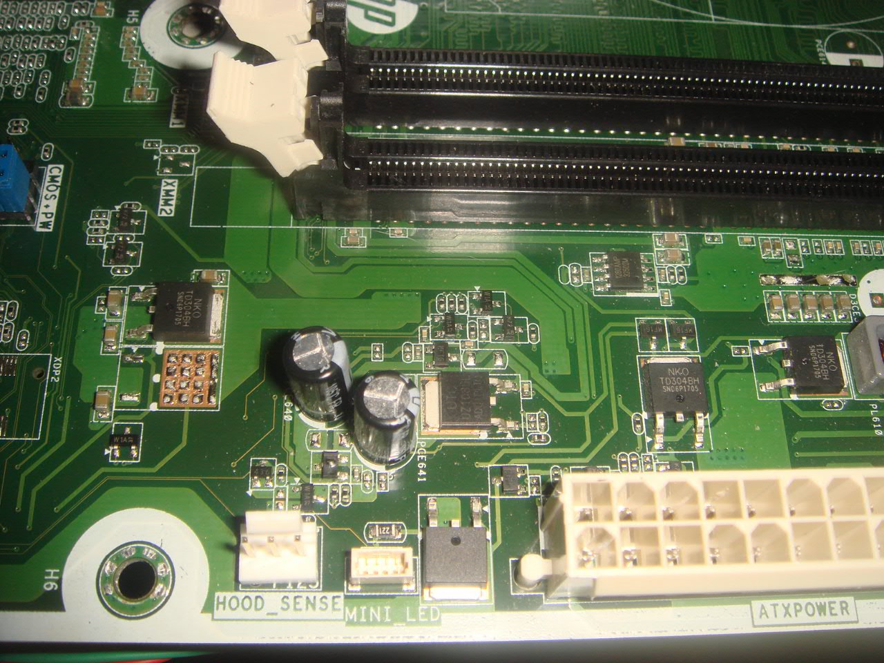

heute mal Mainboard ausgebaut , da kam leichter elktrischer geruch auf , in der ecke des atx stecker neben den 2 elkos - wurden es sehr heiß bei den Bauteilen nko td304bh - utc uz1085l wobei man nicht sagen kommte welcher es nun genau ist ( siehe Bild )
morgen werde ich das teil mal bei bekannten prüfen lassen da die bauteile öfters drauf sind müssten sich ja bei den beiden , nen veränderung messen lassen .
zumindest aber nett teil hat nix gekostet , die CPU ne I7 ist ok , heute durch zufall ein lga 1150 mainboard bekommen .
übrigens Netzteil ist ok , habs an anderen Mainboard getestet
