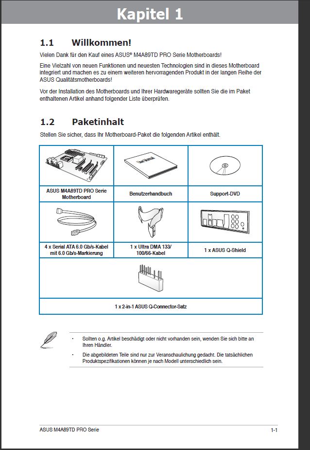

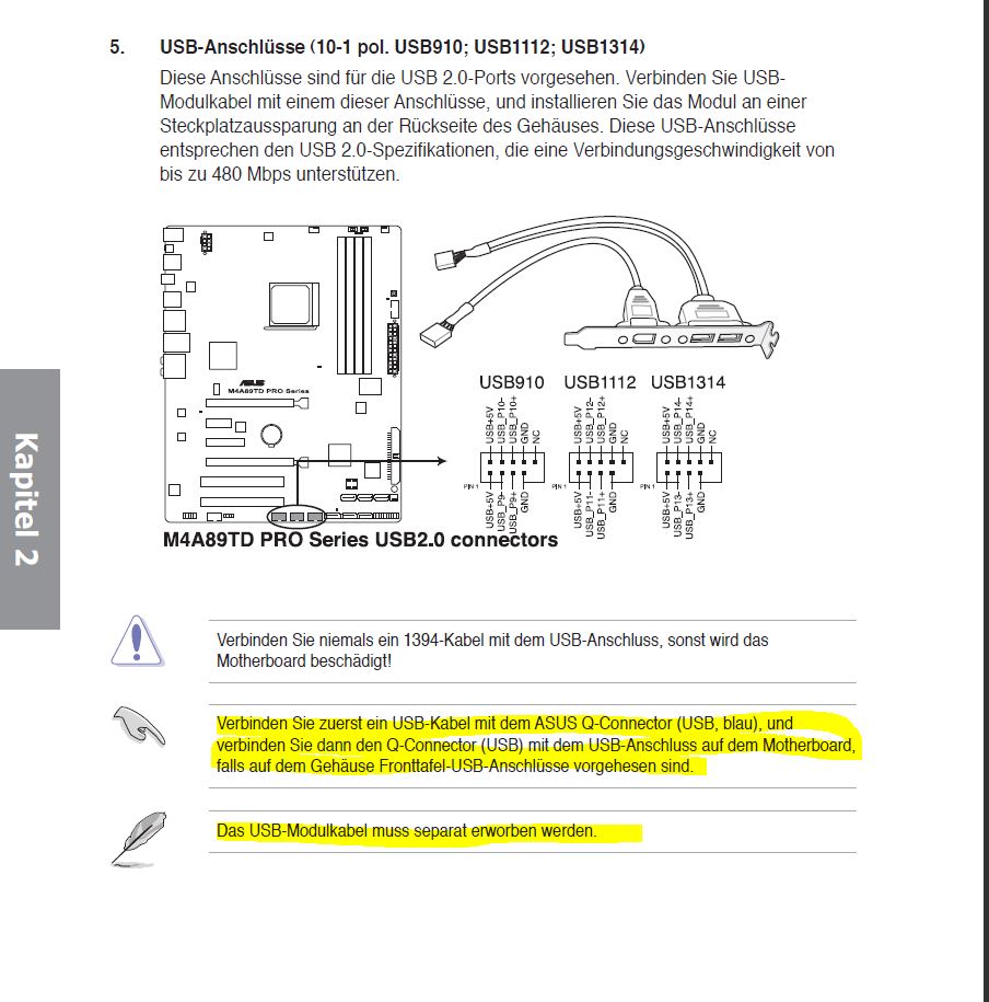

ullibaer gelöscht_35042 „Da sind die USB-Kabel am Board nicht richtig aufgesteckt... Es gibt Kabel die...“
Ich hab mal im Handbuch nachgesehen, wegen den USB-Anschlüssen auf dem Board, siehe Snapshot!
Und ich glaube, der hat diesen Q-Connector garnicht eingebaut. Jedenfalls liegt so ein ähnliches Teil, verschweißt im PVC-Beutel, im Karton vom Mainboard!!
Werde nachher nochmal einen Blick in den PC werfen.
Gruß Ulli
ullibaer Nachtrag zu: „Ich hab mal im Handbuch nachgesehen, wegen den USB-Anschlüssen auf dem Board,...“
Conqueror ullibaer „Ich hab mal im Handbuch nachgesehen, wegen den USB-Anschlüssen auf dem Board,...“
Dann würde es keinen Kurzschluß machen, wenn Du dort einen USB Stecker ansteckst.

bilibi ullibaer „"neuer" PC und schon wieder Probleme!!“
Hier das Layout deines Boards
http://images.bit-tech.net/content_images/2010/04/asus-m4a89td-pro-motherboard-review/5.jpg
Schau doch mal wo er den USB Stecker drauf gesteckt hat
Auf der linken Seite sind drei blaue Block Steckbuchsen aber oben links ist eine graue IE1394 Buchse
Die Steckbelegung für den Blockstecker ist gleich, fabriziert aber einen schwarzen Bildschirm

FreakW ullibaer „"neuer" PC und schon wieder Probleme!!“
HI,
ich habe noch einen Ansatz zur Fehlersuche. Ich hatte mal den Fall das beim Zusammenbau eines PC die Halterungen für das Mainboard Kontakt hatte mit dem Mainboard hatten. Dies lag daran das die Gehäuse meist für alle Typen die Halterungen drinnen haben und man manchmal die unnötigen herausschrauben muss, sonst verursachen die nen kurzen. Kann sein das dies bei dir der Fall war, vor allem nachdem Teile ausgetescht wurden der Kontakt jetzt durch das drücken dauerhaft ist.
mfg
organ seller ullibaer „"neuer" PC und schon wieder Probleme!!“
hallo,
beim einstecken des usb sticks baut der stick einen kurzen (kurzschluss)
das ASUS board hat eine eingebaute Sicherung die bei kurzen das board einfach ausschaltet.
Beim einstecken sollte demnach nichts kaputt gehen.
(ich habe es bisher nur einmal beim bekannten gesehen, bei deme eine Schraube einen kurzen auslöste)
was hilft:
1.
mainboard raus, alle abstandshalter im gehäuse prüfen ob die mit den bohrungen im board übereinstimmen.
vielleicht ist einer zu viel verbaut und baut einen kurzen.
2.
die pinbelegung der USB Stecker vom Gehäuse mit denen des Mainboard vergleichen.
Vielleicht legt da jemand "+" auf "GRND" (erde) und schon zieht die Sicherung vom Board.
Da dies ein neuer PC ist, solltest du vorher beim Händler reklamieren!

ullibaer Nachtrag zu: „"neuer" PC und schon wieder Probleme!!“
Nachtrag:
Das Problem wurde behoben!
Es war das Mainboard. Das hatte einen Kurzschluss.
Da noch Garantie hatte ich es nach Home of Hardware geschickt und die wiederrum haben es nach ASUS zur Reparatur geschickt.
Nach ca. 3 Wochen bekam ich das Mainboard wieder repariert zurück.
Dummerweise hatte ich wahrscheinlich auch das I/O-Shield mit in den Karton getan. Das hatte ASUS behalten und dann konnte mein PC-Händler das Mainboard nicht einbauen!
Auch mehrmalige Anfragen bei Home of Hardware und ASUS wegen dieser Blende blieben ohne Erfolg. So blieb mir nur der Weg über Ebay. Dort habe ich eine neue Blende bekommen.
Jetzt nach fast 8 Wochen hatte ich letzten Mittwoch ein kleines Päckchen von ASUS erhalten:
Der Inhalt: ein neues I/O-Shield.
Gruß Ulli
