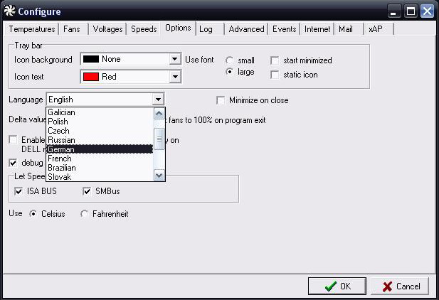

Um die Sprache bei Speedfan zu ändern, klickst du auf „Configure“:
http://www.nickles.de/user/images/211232//speedfan_configure.jpg
Danach klickst du auf „Options“.
Im darauf folgenden Menü suchst du dir „German“ aus.
Beachte dabei bitte auch die anderen Einstellungen, und übernehme diese:
http://www.nickles.de/user/images/211232//speedfan_sprachumstellung.jpg
Dort kannst du dir natürlich auch andere Farben aussuchen, welche später in der Taskleiste angezeigt werden. Außerdem kannst du die Option „Minimiert Starten“ markieren, ist dann sinnvoll, wenn du Speedfan in die Autostartgruppe legst.
Klicke anschließend auf „OK“.

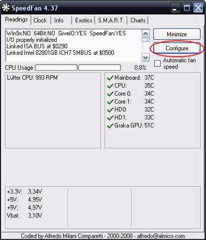

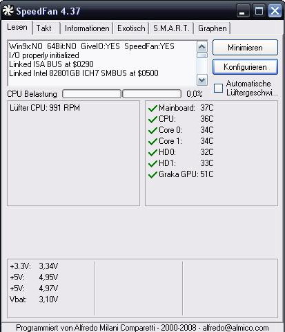

Wenn du dir das Startbild von Speedfan so ansiehst, werden wohl viele gezeigte Werte überflüssig oder unlogisch erscheinen. Dem kann Abhilfe geschaffen werden.

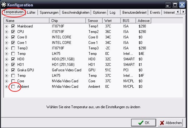

Klicke dazu auf „Konfigurieren“:
http://www.nickles.de/user/images/211232//speedfan_startbild.jpg
Unter „Temperaturen“ kannst du Unerwünschtes wegklicken, aber auch einiges umbenennen.
Die Bezeichnungen umbenennen kannst du, indem du auf die Bezeichnungen langsam – zweimal klickst.
http://www.nickles.de/user/images/211232//speedfan_temperaturen.jpg

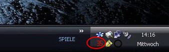

Damit du nicht immer das Programm aufrufen musst, um dir z.B. die CPU- Temperatur anzusehen, und es lieber in der Taskleiste sehen möchtest,
http://www.nickles.de/user/images/211232//speedfan_taskleiste.jpg

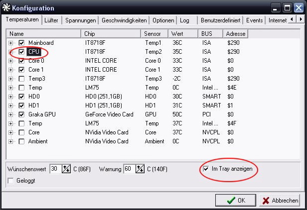

gehst du wieder in den Bereich „Temperaturen“ über den Button „Konfigurieren“:
http://www.nickles.de/user/images/211232//speedfan_tray1.jpg
Dort klickst du in dem Falle auf den CPU-Wert, und machst unten bei „Tray“ den Haken rein.
Gleichzeitig kannst du auch die Werte „Wünschenswert“ und „Warnung“ einstellen.
Dies beeinflusst nicht die Temperatur, sondern wird entsprechend auf der Startseite von Speedfan angezeigt. Fallende Temperatur mit einem blauen Pfeil, steigende Temperatur mit einem roten Pfeil, und zu hohe Temperaturen mit einem Feuersymbol.

Hallo knoeppken, in der Taskleiste bleibt die Temperaturanzeige aber nur so lange, solange man das Fenster von Speed-Fan offen hat. Wenn man es wieder schließt verschwindet die Temperaturanzeige in der Taskleiste. Ist das normal so? (Dachte die bleibt)
Wie man die Lüftergeschwindigkeit regelt, das habe ich noch nicht herausgefunden. Unter "Lüfter" stehen drei, mit der Bezeichnung Fan1 Fan2 und Fan3. Und auf der Startseite sind sie auch aufgeführt, Fan1, Fan2 und Fan 3 , und dahinter steht jeweils 0 RPM. Dann weiter unten im Startfenster steht folgendes untereinander: Speed1 , dahinter ein Kästchen mit Pfeilen drin und mit der Zahl 53. Bei Speed 2 dasselbe Kästchen mit der Zahl 100, und bei Speed3 ebenfalls 100. Sind das die Lüfter? Und wenn ja, welcher Lüfter ist das dann jeweils?
Conni3 Knoeppken „Wenn Lüfter bei dir unter Speedfan angezeigt werden kommt immer auf das...“
Knoeppken Conni3 „Hallo knoeppken, in der Taskleiste bleibt die Temperaturanzeige aber nur so...“
Wenn du auf das Kreuz oben rechts klickst, dann beendest du ja auch das Programm.
Auf der "Startseite" von Speedfan ist oben ein dicker Button "Minimieren". Wenn du da drauf klickst, minimiert sich das Programm so wie du es haben willst ;-)
Wenn du die Verknüpfung des Tools in den Ordner Autostart legst, wird beim Rechnerstart das Programm aufgerufen, und du kannst es dann mit dem benannten Button minimieren.
In den Einstellungen wo du die Sprache geändert hast, kannst du auch einen Haken machen, so dass sich das Tool direkt beim Start minimiert (oben schon erklärt).
Um es dann zu öffnen, musst du dann neben der Uhr in der Taskleiste auf das Symbol, oder Zahl, klicken.
Wenn hinter den Lüftern eine "0" steht, kannst du die Haken für die Lüfter und Speeds alle unter "Lüfter" und "Geschwindigkeiten" wegnehmen.
