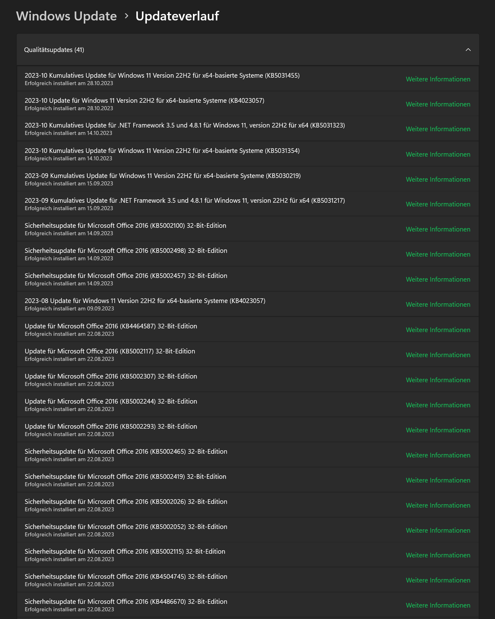

Also nochmal: Ich arbeite mit einem "Microsoft® Word 2019 MSO (Version 2309 Build 16.0.16827.20166) 64 Bit"
Installiert wurden jedoch "Sicherheitsupdate für Microsoft Office 2016 (KB5002100) 32-Bit-Edition"

die Updates kannst du dir auch anzeigen lassen.
Systemsteuerung
Programme und Features
Installierte Updates anzeigen
Hier kannst du auch sehen, ab wann welche Updates KB... und Bit-Versionen installiert wurden.
Am 10.10.2023, wurden bei mir 63 Microsoft Office Professional Plus 2016 Updates installiert.
So viele hatte ich schon lange nicht mehr in einem Rutsch erhalten.

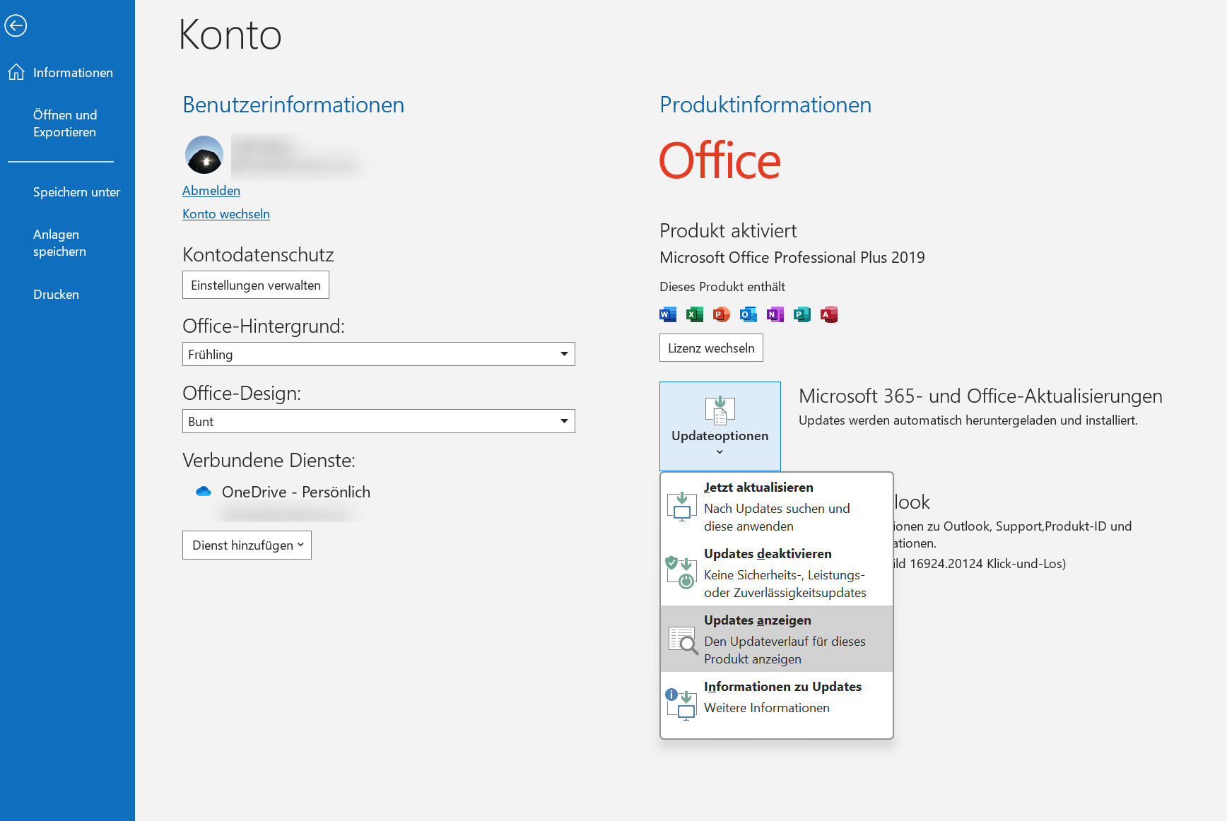

Nur die 2016er, ab O2019 werden die Updates offenbar direkt Offiice organisiert.
Wenn du in O2019ff auf dein Konto gehst und die die Updates anzeigen lässt,
wirst du auf eine MS Seite verlinkt und dort wird gezeigt was ind welcher Update Version eingespielt wurde. Wie du dort sehen kannst, wird O219 bereits als O365 behandelt.
Vielleicht ist das aber auch im Zusammenhang mit W11 zu sehen.
Oder ich bekomme die Updates, weil ich meine vorhergehende O2016er Version auf meinem Schleppi installiert habe, aber mit dem gleiche MS-Konto dort auch angemeldet bin. Unentschlossen ???
