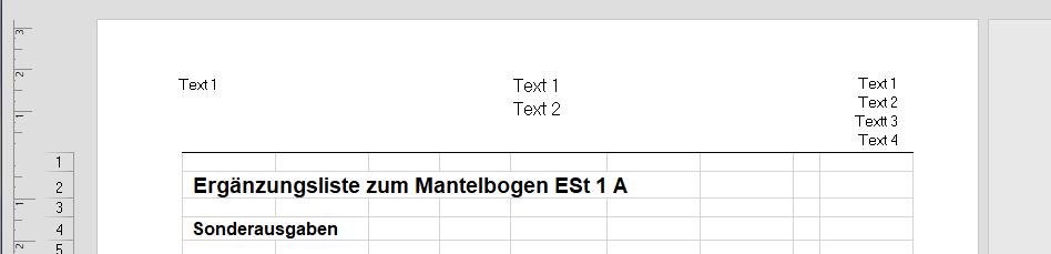

Bild 1
Der Text hat 4 Zeilen. Zeile 4 soll weg und der Strich soll wieder an die Kopfzeile anschließen.

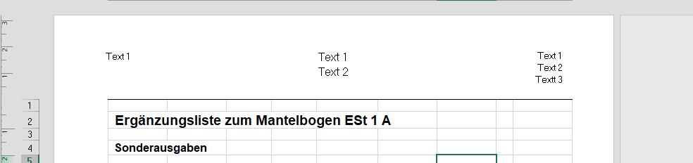

Bild 2
Ich kann den Text entfernen, aber die leere Zeile geht nicht weg und der Inhalt der Tabelle rutscht nicht hoch.
Zeile 1 vom Inhalt soll dahin, wo jetzt Text 4 steht.
Borlander pappnasen „Bild 1 Der Text hat 4 Zeilen. Zeile 4 soll weg und der Strich soll wieder an die Kopfzeile anschließen. Das heißt, der ...“
Gehe mal mit dem Cursor auf das Lineal am linken Bildschirmrand (auf der Höhe Oberkannte von Zellen-Zeile1). Dann kannst Du die Abstände mit der Maus verschieben.

mawe2 pappnasen „Hallo, das ist nicht das was ich will. Zeilen kann ich nach unten zufügen, wenn ich im Feld nur die Return-Taste drücke. ...“
Ich kann den Text löschen, aber die leere Zeile bleibt vorhanden.
Das liegt eindeutig am oberen Seitenrand.

Wenn du jetzt mit der Maus in die linke obere Ecke des Seitenlineals fährst und bewegst die Maus langsam nach unten, wird der Maus- Cursor zum Doppelpfeil (Kopfzeilenrand), hier wird dir der am Anfang eingestellte minimale Kopfzeilenrand angezeigt, an dieser Einstellung nichts verändern, jetzt mit der Maus weiter nach unten auf dem Seitenlineal fahren, bis zum nächsten Doppelpfeil (Oberer Rand), beim Doppelpfeil die linke Maustaste drücken (und halten) und den Rand nach oben ziehe, bis unter den Text der letzten Kopfzeile.
Bei der unteren Fußzeile und unterem Rand genau so verfahren, danach deinen linken und rechten Seitenrand einstellen.
Jetzt kannst du einen Testausdruck vornehmen.
Wird die Anzahl der Kopfzeilen geändert, oder das Format der Kopfzeilen, ändert sich an der minimal eingestellten Kopfzeile nichts, denn diese ist vom Drucker vorgegeben, du kannst diese Einstellung auf Wunsch erhöhen, oder auch verkleinern, aber nie kleiner als vom Drucker vorgegeben, sonst wird ein Teil der Kopfzeile nicht gedruckt.
Das einzige was du beim ändern der Anzahl der Kopfzeilen anpassen kannst, ist der obere Seitenrand und dieser wird von deiner Anzahl an Kopfzeilen + minimaler vom Drucker vorgegebenen oberen Randeinstellung (Kopfzeile), oder tatsächlich größeren als vom Drucker vorgegebenen "Kopfzeilen"- Einstellung und dem Kopfzeilenformat begrenzt.

Das Veränndern des oberen Rands hat schon gereicht, um das Erscheinungsbild anzupassen. Nun ist alles wieder gut.
