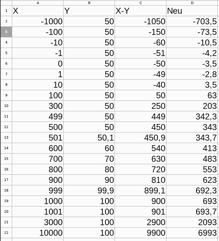

Borlander pappnasen „Doch nicht richtig. Hier die aktuelle Formel. D45 0,7-MAX 3,5 MIN D45 70 /10 7 So geht es in etwa. Wenn der Wert unter 5 ...“
Also mit Deiner Formel oben ergibt sich genau das von Dir beschriebene Verhalten:
Wenn der Wert unter 5 kommt, dann zieht er keine 3,5 mehr ab, sondern addiert etwas dazu.
Welcher Wert?
Ich denke, ich muss doch mit viele WENNs arbeiten.
Für die Beschränkung von Werten auf ein Intervall reicht die Kombination von MIN/MAX vollkommen aus.
pappnasen Borlander „Also mit Deiner Formel oben ergibt sich genau das von Dir beschriebene Verhalten: Welcher Wert? Für die Beschränkung von ...“
Welcher Wert?
Genau die Differenz zu 3,5.
