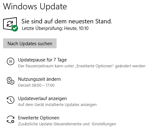

Mittlerweile habe ich Updates gemacht, der Rechner war aus unerklärlichen Gründen noch auf Version 1803, und siehe da, auch die Word-Einblendung ist nicht mehr da.

hddiesel Amitl „Danke, Taskmanager war nichts zu sehen. Mittlerweile habe ich Updates gemacht, der Rechner war aus unerklärlichen Gründen ...“
Hallo Amitl,

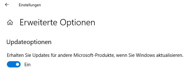

die Windows und Office Updates hast du aktiviert, nach deinem Hinweis auf Version 1803?
Unter Erweiterte Optionen auf Ein?

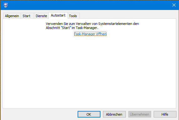

gelöscht_327925 Amitl „Word startet von selbst“
Unter msconfig.exe mal unter Systemstart nachgesehen?
Die leere Seite ist eine Einstellung im Word selbst.
hddiesel gelöscht_327925 „Unter msconfig.exe mal unter Systemstart nachgesehen? Die leere Seite ist eine Einstellung im Word selbst.“
Hallo einfachnixlos1,
Info von msconfig.exe unter Windows 10.
Darum mein Hinweis auf den Task- Manager.
gelöscht_327925 hddiesel „Hallo einfachnixlos1, Info von msconfig.exe unter Windows 10. Darum mein Hinweis auf den Task- Manager.“
der Hinweis auf Win10 stand gestern noch nicht da...und unter Win7 gibt es sowohl den Autostart als auch den Systemstart unter msconfig.
