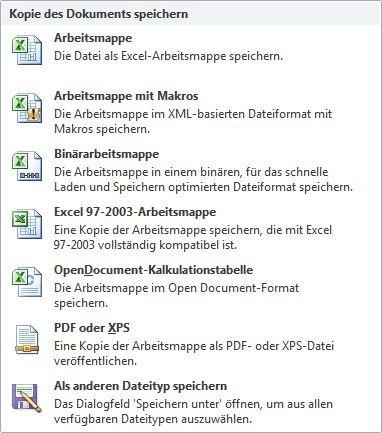

das ist was ich abspeichern kann z.b. im excel
mawe2 Stefan H1
„das ist was ich abspeichern kann z.b. im excel“
Wenn Du dort "Als anderen Dateityp speichern" wählst, kannst Du anschließens im Speicherdialog auch das HTML-Format auswählen.

und speichern unter da steht kein html
In Excel musst Du bei "Speichern unter..." den Dateityp "Webseite (*.htm)" auswählen. Damit erzeugst Du eine HTML-Datei, die sich auch unter Word öffnen lassen sollte.

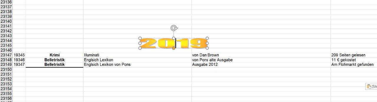

anbei das bild - ja ich habe halt irgndwas genommen
es dauert schon mal 3-5 Sekundne wenn ich das öffne bis ich was machen kann
egal wie schnell der Computer ist
egal ob suchen ausbessern automatisch dann sthet wieder obe keine Rückmeldung usw.
einfach ein horror

Deine Antwort bestätigt meine Vermutung noch mal ganz deutlich: Du solltest eine Datenbank nutzen und keine Tabellenkalkulation oder sogar Textverarbeitung :-|
mir gefallen einfach die Tabellen die man so ziehen kann
Du solltest vielleicht mal Deine Priorisierung der Anforderungen überdenken. Was nützt Dir eine "tolle Optik", wenn Du das Ganze dann praktisch unbedienbar wird?
Nach Deinem Screenshot habe ich den Eindruck, dass die Tabelle maximal 5000 Datensätze enthält, mit jeweils gerade mal 5 Attributen. Wenn man auch unnütze Spielereien wie Graphikobjekte in der Tabelle verzichtet dann kann man mit dieser Größenordnung in Excel durchaus noch vernünftig arbeiten. Pack das Jahr in eine eingene Spalte und nutze die Auto-Filter-Funktion von Excel. Dann kannst Du bequem auf die einzelnen Jahre zugreifen. Gruppieren kann da u.U. auch interessant sein.
Für Zwischenüberschriften empfehle ich einfach Zeilen farblich zu hinterlegen ggf. Fett und mit größerer Schrift zu formatieren.

Mich beschleicht bei der genannten Anzahl das sehr starke Gefühl, dass Du mit MS Access wesentlich besser bedient sein könntest als mit Excel oder gar Word.
Ich bin da ganz Deiner Meinung.
Allerdings ist Access meist in den Office-Paketen der Privatnutzer nicht enthalten.
Außerdem ist die Einstiegshürde bei Access um ein Vielfaches höher als bei Excel. Ohne die Erarbeitung grundlegender Datenbankkenntnisse kriegt ein Access-Neuling da erstmal gar nichts gebacken. Das wäre mit noch viel mehr Frust verbunden als man ihn jetzt schon hat.
Ich denke, man könnte diese Inhalte auch weiterhin gut in Excel verwalten, man müsste aber den Aufbau der Tabellen grundsätzlich ganz anders planen und das Ganze viel rationeller realisieren.
Offensichtlich sind ja sogar Zahlen in Textfeldern versteckt, Berechnungen können so gar nicht erfolgen (was ja genau die Stärke von Excel wäre).
Konkret müsste man dann aber jetzt darüber nachdenken, wie man die unvorteilhaft erfassten Inhalte in eine sinnvolle Struktur überführen könnte. Ich denke mal, dass auch dieser Prozess nur mit weitreichenden Excel- oder Access-Kenntnissen überhaupt machbar wäre.

Hallo Stefan,
z.B. die Jahreszahl in A23145 eintragen
dann die Zellen A23145:C23145 markieren
Rechtsklick Zellen Formatieren...
Reiter Ausrichtung
Horizontal:
Über Auswahl zentrieren wählen
Die Jahreszahl in A23145 vergrößern und nach Wunsch färben.
Die Zellen A23145:C23145 kopieren
und das Format auf die anderen Jahreszahlbereiche übertragen,
dann geht das auch ohne Wortart und die Jahreszahlen sind zentriert über den Bereichen ausgerichtet.
Anschließend einmal die erste leere Zeile, nach der letzten Datenzeile markieren, mit Strg+Umschalt+Pfeil nach unten Taste, den leeren Bereich bis zur letzt möglichen Zeile markieren, einen Rechtsklick in den markierten Bereich und Zellen löschen wählen.
Das gleiche mit den leeren Spalten durchführen, anschließend die Datei speichern und schließen.
Danach sollte deine Datei um einige MB kleiner sein und öffnet sich dadurch auch schneller.

vielelicht wenn ich nur mal die Word Art Überschriften rauslösche oder die ich halt will, und dann würde es auch gehen
hddiesel Stefan H1
„vielelicht wenn ich nur mal die Word Art Überschriften rauslösche oder die ich halt will, und dann würde es auch gehen“
Hallo Stefan,
hast du noch andere Objekte, z.B. Bilder oder Buttons, wenn nicht dann:
Start
Suchen und Auswählen
Inhalte auswählen
Objekte
OK
Alle Objekte sollten jetzt markiert sein, dann Entf- Taste drücken und löschen.
Oder zuerst die Jahresangaben der Wort Art, in die Spalte A schreiben, dann die Wort Art- Objekte löschen und die Jahreszahlen über der Auswahl zentrieren, hatte ich ja bereits geschrieben, wie es geht.
Kannst ja einmal in einer Testdatei, die Wort Art löschen und testen ob es dann wieder einigermaßen, mit der Bearbeitung geht.

super wäre ja uach wenn es nicht anders geht alle Wrod Art Elemente automatisch löschen udn ich mache das ohne Abstand
1 Jahr hätte nicht 50 Seiten so ungeäfhr oder 30 oder was weiß ich sodnern würde durchgehend gehen
also eine Überschrift halt - ohne die Jahreszahl
udn dann einfach weiterschreiben
ohne daran zu denken das ich die Liste ausdrucken würde
so habeich mir das früher gedacht und gewollt
udn jede Seite so gemacht dass ein möglicher Ausdruck den ich nie machte, die Seite so gestaltet hätte, dass die alle gleich aussehen vom Kopf oben her
mawe2 Stefan H1
„super wäre ja uach wenn es nicht anders geht alle Wrod Art Elemente automatisch löschen udn ich mache das ohne Abstand 1 ...“
Wenn Du den Auswahlbereich einblendest (Start > Suchen und Auswählen > Ausahlbereich), kannst Du dort mehrere WordArt-Elemente gemeinsam markieren und löschen.
"When bankers get together for dinner, they discuss Art. When artists get together for dinner, they discuss Money" (Oscar Wilde)
