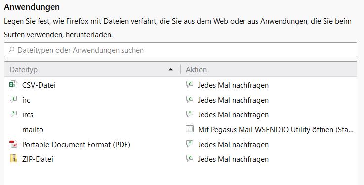

Das liegt nicht am FF, sondern an Dir.
Wenn Du dort irgendwann mal bei dem geöffneten Fenster angeklickt hat, er soll PDF Dateine immer speichern, dann macht der das auch.
Dann lies Dir das durch, was Knoeppken verlinkt hat und setze die Einstellung zurück auf:"Jedes Nal nachfragen".
So muss das dann aussehen.
gelöscht_323936 fbe „Danke knoeppken, aber dein Link bezieht sich auf PDF Dateien und wie sie angezeigt werden können. Das funktioniert bei mir ...“
In dem Link werden im letzten Abschnitt ganz unten die Auswahlmöglichkeiten für pdf-Dateien beschrieben.
Dabei gibt es auch den Punkt Jedes Mal nachfragen.
Wenn das im Firefox eingestellt ist und nicht funktioniert - dann liegt es evtl.  bei dem Programm der Bank.
