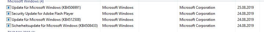

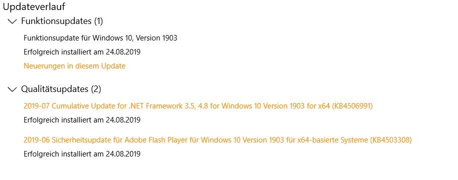

Vielleicht sollte er mal die KB-Nummer posten um dann in Kombination mit Outlook evtl. etwas Relevantes zu finden?
minbari gelöscht_327925 „Vielleicht sollte er mal die KB-Nummer posten um dann in Kombination mit Outlook evtl. etwas Relevantes zu finden?“

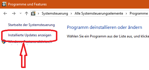

gelöscht_327925 minbari „...“
In der Systemsteuerung kannst du dir die installierten Updates anzeigen lassen.
oder du liest halt mal was da so alles unter "Neuerungen in diesem Update" steht.
Alpha13 gelöscht_327925 „In der Systemsteuerung kannst du dir die installierten Updates anzeigen lassen. oder du liest halt mal was da so alles ...“
Das liegt da fast absolut sicher am Funktionsupdate 1903, was natürlich ne W10 Neuinstallation mit Programm und Treiber Übernahme ist!
Die Programm und Treiber Übernahme geht halt nicht so wirklich selten in die Binsen...
gelöscht_327925 Alpha13 „Das liegt da fast absolut sicher am Funktionsupdate 1903, was natürlich ne W10 Neuinstallation mit Programm und Treiber ...“
Ist gut möglich aber- und das kommt ja nicht so selten vor- wenn die Installationsroutine nicht die erwartete Programminstallation (-strukturen) vorfindet (=Usereingriffe), daß dann halt irgendwas in die Hose geht.
Aus diesem Grund habe ich hier auch ein Win10 für 365 Tage gesperrt...die andere ist zum Rumspielen für M$ und mich.
Demnach müsste es das sein, einen direkten Zusammenhang kann ich da leider nicht eruieren, sry.
