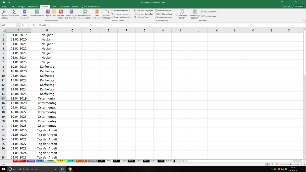

Hier die angepasste Tabelle für die Feiertage.

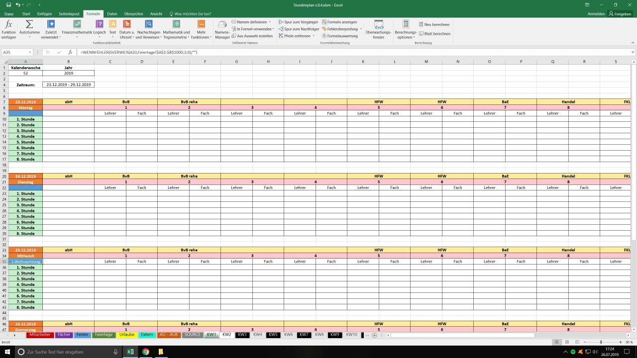

Hier ein Teil der Tabelle für die einzelnen Wochentage.
In der blauen Zelle solle dann der Feiertag stehen insofern einer an dem bestimmten Tag ist.

Die Anordnung der Inhalte auf dem Tabellenblatt "Feiertage" erschwert das Ganze etwas, weil man für jedes Jahr den Zellbereich "Feiertage!$C$5:$Q$25" neu definieren müsste (also für 2020 z.B. "Feiertage!$E$5:$Q$25") und auch der Spaltenindex (2019: 15) müsste geändert werden (2020: 13).
Viel einfacher wäre das Verfahren, wenn die Datumsangaben für alle Jahre in einer Spalte stehen würden und in der rechten Nachbarspalte die Feiertage.
(Mein Beispiel enthält nur die Feiertage des ersten Halbjahres!)
=WENNFEHLER(SVERWEIS(A7;Feiertage!$A$2:$B$1000;2;0);"")
gilt dann für alle Jahre und nicht nur für 2019!
Probier' mal, ob Du damit weiterkommst.

Hab die Tabelle jetzt so umgebaut wie du es vorgeschlagen hast und den Namen "Feiertage" dafür definiert & deine letzte Formel benutzt. Bei einigen Tagen funktioniert es, bei anderen wiederum nicht.
Am Beispiel vom 22.04.2019 sieht es wie folgt aus:
Der 24. wird hier leider nicht als Ostermontag erkannt.
Hingegen der 1. Weihnachtstag. Dieser wird erkannt.
Der 10.06 Pfingsmontag wird leider auch wieder nicht erkannt.

mawe2 incognito_23 „Danke für die ausführliche Erklärung. Hab die Tabelle jetzt so umgebaut wie du es vorgeschlagen hast und den Namen ...“
Warum da einzelne Tage nicht korrekt zugeordnet werden, kann ich nicht erkennen.
Vielleicht solltest Du bei einer Zelle, wo die Zuordnung nicht funktioniert, die Fehlerbehandlung vorübergehend entfernen um zu sehen, welcher Fehler dort ausgegeben wird?
Irgendwie verstehe ich auch nicht, was Du da mit den TEXT-Funktionen vorhast. Datumsangaben sind doch Zahlen, ich würde die nicht in TEXT umwandeln sondern weiter als Zahlen benutzen.
Der 22.04.ist doch der Ostermontag. (OK, der wurde aber auch nicht richtig erkannt bzw. zugeordnet.)
Wo jetzt noch Fehler stecken, kann man an der Screenshots leider nicht erkennen.
incognito_23 mawe2 „Warum da einzelne Tage nicht korrekt zugeordnet werden, kann ich nicht erkennen. Vielleicht solltest Du bei einer Zelle, wo ...“
Liegt wirklich daran, dass ich mit TEXT gearbeitet habe. Wenn ich das Datum händisch in A7 eintrage, funktioniert es. Dann muss ich mal schauen wie ich das mit den Datum besser mache. Hab dank. Wäre ich vermutlich nie drauf gekommen weil ich die Formel von einer anderen Excel-Tabelle Copy&Paste habe.
