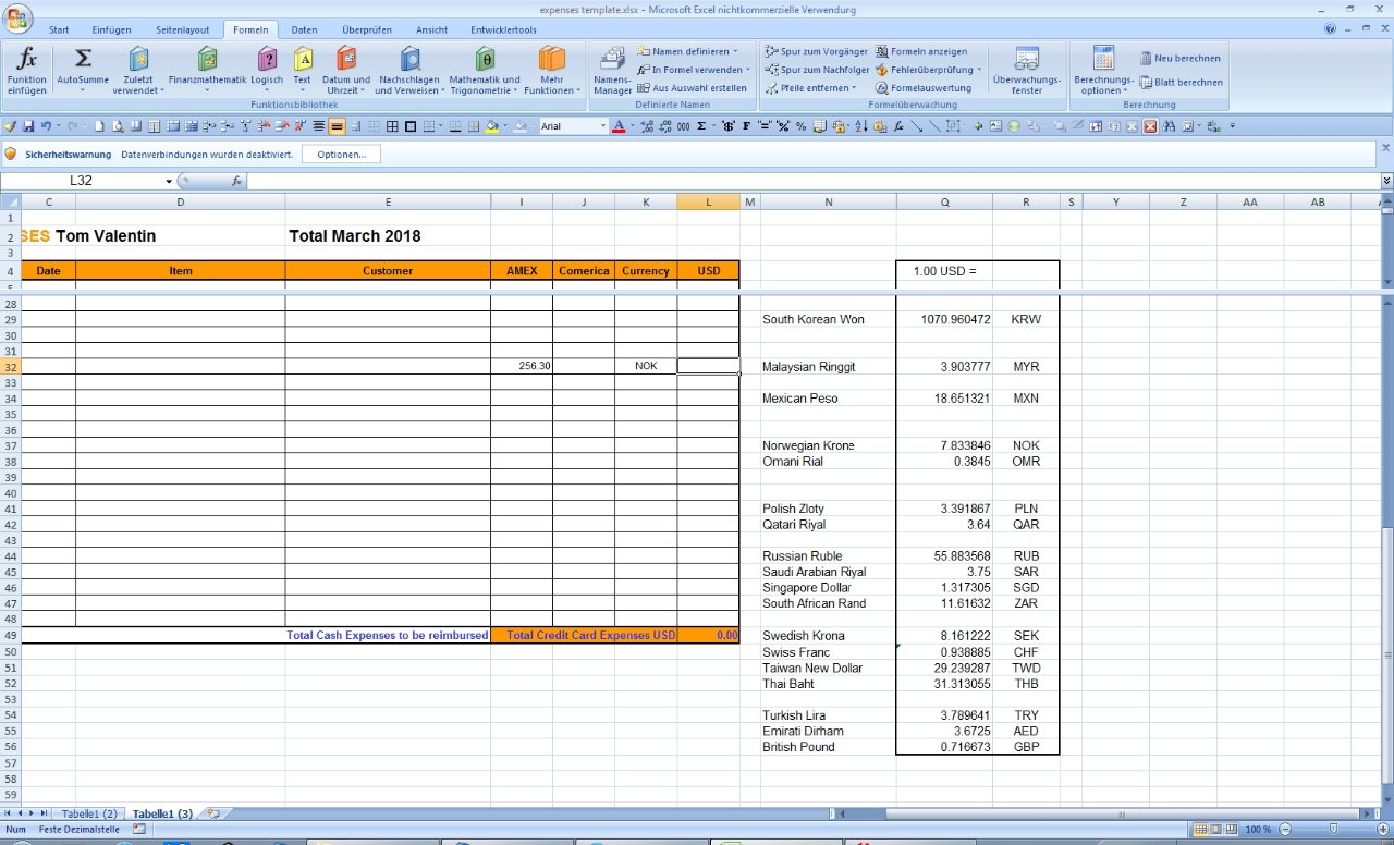

nu habsch wieder ein excel problem:
in der tabelle im bild möchte ich folgendes gerne automatisch erledigen lassen:
in i oder j trage ich eine zahl ein (256,30), wenn ich dann in spalte k das kürzel für die jeweilige währung der entsprechenden rechnung eintrage (NOK), hätte ich gerne daß der computerich den betrag aus i oder j nimmt, durch den wert in spalte q teilt, der neben dem von mir eingetragenen währungskürzel steht....
kamma das verstehen was ich da will?
falls ja, wie gehts?

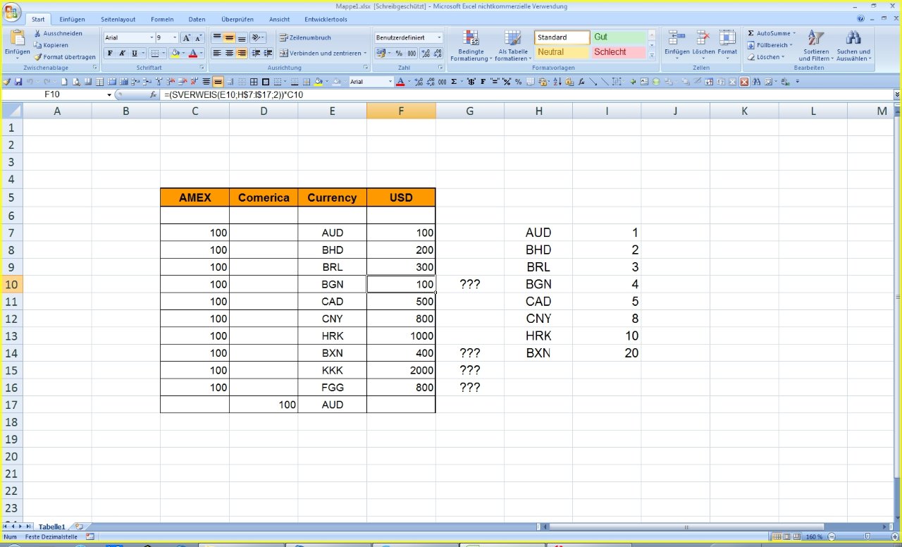

hier ist die folgende tabelle zum download und ausprobieren:
https://c.gmx.net/@330247158664009156/Vv26ZZgdRR6uJKiE8-BRag
in f10 müßte 400 stehn, in f14 müßte 2000 stehn...
offensichtlich kommt bei der berechnung das alphabet beim länderkürzel zum tragen, auch der zweite buchstabe spielt eine rolle...
wie bekomm ich hin daß der olle rechenknecht den zellwert EXAKT vergleicht, und entsprechend berechnet, und nicht wie z. bsp. in f16 für währung fgg irgend etwas nimmt entsprechend der stellung der buchstaben im alphabet?
nächstes, mit wenn hab ich auch nix hinbekommen daß f17 ausgefüllt wird wenn eben nicht in c die währung steht sondern in d.....
gelöscht_323936 xtom „moin und merci, hab mitSVERWEIS schon ne menge rumprobiert, ohne endgültiges ergebnis.... hier ist die folgende tabelle ...“
Füge bitte in SVERWEIS den letzten Parameter ein - 0 oder 1.
0 ist zu empfehlen, damit es genaue Ergebnisse gibt.
Die Beschreibung der Funktion lesen hilft da. Bei 1 nimmt er einen ähnlichen Wert als den gesuchten - und das ist hier nicht sinnvoll.

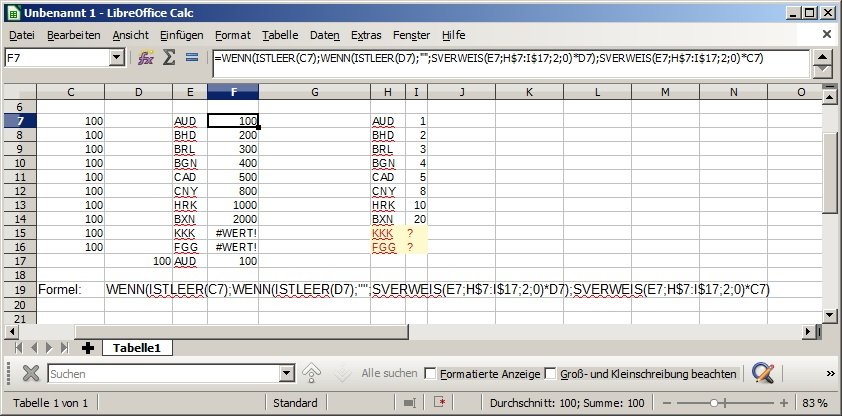

Hier mal das Beispiel (Libre Office) mit Formel für beide Spalten.
Nicht verwirren lassen, die Semikola und Klammern stimmen von oben bis unten für das Beispiel.
Ich hoffe, dass ich in der Eile keinen Fehler reingebracht habe (man hat ja sonst nichts zu tun..)
zum Kopieren - wenn die Spalten im Beispiel genau so sind
=WENN(ISTLEER(C7);WENN(ISTLEER(D7);"";SVERWEIS(E7;H$7:I$17;2;0)*D7);SVERWEIS(E7;H$7:I$17;2;0)*C7)
Wenn kein Wert in C und D drin ist, ist der Wert "leer", also gleich "".
