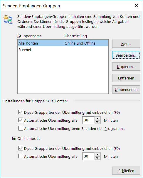

ich habe ein Problem mit Outlook 2016, ich habe 2 Gruppen vor einiger Zeit festgelegt zum senden und empfangen von Nachrichten. Nun wollte ich diese ändern, kann aber keine der 2 Gruppen bearbeiten, diese lassen sich zwar anklicken es kommt aber kein Fenster für die Eingabe oder Änderung. Auch eine neue Gruppe lässt sich anlegen aber nicht bearbeiten.

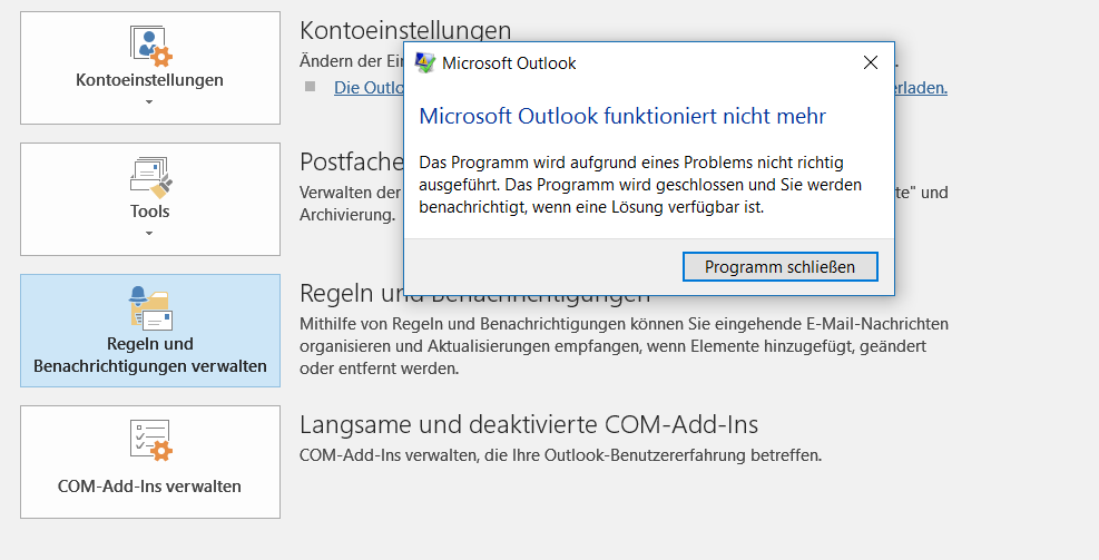

habe jetzt festgestellt, das beim Aufruf von "Regeln und Benachteiligungen verwalten" Outlook abstürzt. Habe auch schon eine Reparatur von Office 2016 gemacht, hat nicht geholfen.
Hier ein Screen:
