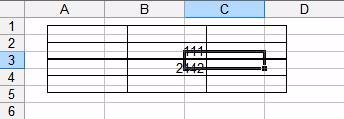

Jetzt ist einiges mit Rahmen markiert, ist hier ein Bild mit Tabellen- Zellen dabei?
Wenn ja, dann dieses löschen, dann ist die Schattentabelle verschwunden.
Es sei den, du Benötigst diese Werte noch im Blickbereich, dann Hilft nur noch, die Spaltenbreite der beiden Tabellen, in diesem Bereich aufeinander abstimmen, oder die Rasterlinien, einer Tabelle auf nicht sichtbar einstellen, wenn die Verknüpfung nicht in der gleichen Tabelle ist.

Wenn sich diese Werte im Bild befinden, stehen sie in einem anderen Bereich der Tabelle, oder auch in einem anderen Tabellenblatt.
Werden diese Werte, in ihrem Wert den Original Zellen automatisch angepasst,
handelt es sich um ein verknüpftes Bild, wie in meinem Beitrag weiter oben beschrieben.
Mit Strg + G, müsstest du gleich zu der Auswahl, Suchen und Auswählen kommen
Selbst arbeite ich noch mit Excel XP, deshalb ist es immer Wichtig, bei Problemen mit Excel die Excel- Version anzugeben.
Den verknüpften Tabellenbereich, habe ich mit Rahmen versehen, damit du genau erkennst, was ich meine.
Wird noch die Schrift-, oder die Hintergrundfarbe geändert, oder eine andere Zellformatierung, werden diese Änderungen, auch auf das verknüpften Bild übertragen
z.B. ein verknüpftes Bild
