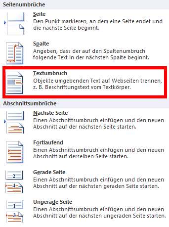

Die zweite Frage: Wenn ich mit Shift+Enter einen Umbruch mache, handelt es sich dabei ja um einen weichen Umbruch (Zeilenumbruch). Das gibt ein typisches Steuerzeichen. Jetzt habe ich aber gesehen, dass es im Register "Layout" ja noch den "Textumbruch" gibt. Wenn ich einen solchen mache, erhalte ich das Steuerzeichen für den weichen Umbruch, allerdings mit zwei Strichen links und rechts. Kann mir jemand erklären, was nun der Unterschied zwischen Shift+Enter und diesem Textumbruch sein soll, oder gibt es gar keinen?
Der entsprechende Tool-Tipp erklärt das doch ganz genau:

Den Textumbruch verstehe ich trotz Erklärung nicht. Also ich kann es mir nicht praktisch vorstellen, wo und wie man das verwendet. Aber das muss ich ja auch nicht unbedingt, wenn Shift+Enter die korrekte Art ist, einen Zeilenumbruch zu machen. Da dort steht "... auf Webseiten ..." gehe ich davon aus, dass dies nur in speziellen Fällen und eben auf Webseiten Verwendung findet.

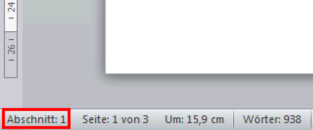

Wenn man Abschnittswechsel nicht nutzt (z.B. weil man sie nicht kennt), besteht ein Word-Dokument zunächst aus genau einem Abschnitt. Innerhalb dieses Abschnitts können aber durchaus mehrere Absätze existieren.
Absätze sind relevant, wenn es um die Verwendung von Absatzformatierungen geht. Einzüge, Ausrichtungen, Zeilenabstände usw. sind Absatzformate, lassen sich also für einen Absatz (oder mehrere Absätze) definieren.
Abschnitte sind eine andere Einteilung eines Dokuments. Abschnitte werden für unterschiedliche Seiteneinstellungen (Hoch- / Querformat, Ränder, unterschiedliche Papierformate, Spaltensatz etc.).
Dabei kann man den Abschnittswechsel entweder manuell setzen oder aber er wird in verschiedenen Situationen auch (kommentarlos) automatisch gesetzt.
In welchem Abschnitt man sich gerade befindet, wird in der Statuszeile von Word angezeigt.
(Absätze können AFAIK dort nicht angezeigt / gezählt werden.)
Den verwendet man, wenn man mit Word Webseiten erzeugt. Da das grundsätzlich nicht empfehlenswert ist (noch nie empfehlenswert war), kann man das ignorieren.
Genau.
