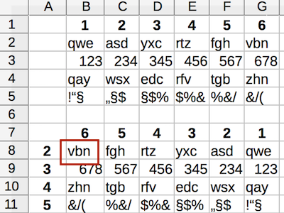

Nach dem Einfügen aller Beschriftungen und der Anwendung des WVERWEISes ab Zelle B8 sieht das Ergebnis so aus:
Der WVERWEIS in Zelle B8 lautet: =WVERWEIS(B7;B1:G5;A8;) und bewirkt folgendes:
  • Er liest zunächst das Suchkriterium aus B7, hier die Zahl 6,
  • sucht danach in der ersten Zeile der Matrix zwischen B1 und G5,
  • wird dabei in G1 fündig und gibt somit einen Wert aus Spalte G aus.
  • Welcher Wert das ist, bestimmt der letzte Parameter, der Index – da die Tabelle 5 Zeilen hat, muss hier ein Wert von 1 bis 5 stehen.
  • Das Semikolon vor der letzten Klammer ist wichtig – wer ganz sicher gehen will, kann dahinter noch den Wert FALSE setzen. Beim Wert TRUE, oder wenn man den letzten Parameter ganz wegließe, würde Excel nur nach einer "ungefähren" Übereinstimmung, nicht aber nach einem exakten Wert suchen, was in diesem Fall aber gewünscht ist.
Der Index steht in Zelle A8 mit Wert 2, somit findet der WVERWEIS den 2. Wert aus Spalte G, also: "vbn".

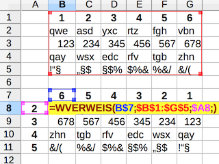

Bevor wir den WVERWEIS einmal kreuz und quer durch die Zieltabelle kopieren, müssen wir noch ein paar "Vorhängeschlösser" ("$"-Zeichen) setzen, damit Zeilen oder Spalten nicht ungewollt beim Kopieren mitverschoben werden: =WVERWEIS(B$7;$B$1:$G$5;$A8;), denn:
  • das Suchkriterium 6,...,1 steht immer in Zeile 7, deswegen: B$7;
  • die Matrix soll sich nie verändern, daher müssen hier alle 4 Vorhängeschlösser angebracht werden;
  • der Index, also Zeilennummer 2, 3, 4, 5 steht immer in Spalte A, also: $A8.
Nach dem horizontalen und vertikalen Kopieren von Zelle B8 zieht die Tabelle wie auf den Screenshots aus. Nebenbei könnte man nun sogar noch die Reihenfolge der Zeilen durch eine Veränderung der Werte 2, 3, 4, 5 manipulieren, z.B. durch 5, 4, 3, 2 einfach spiegeln.
