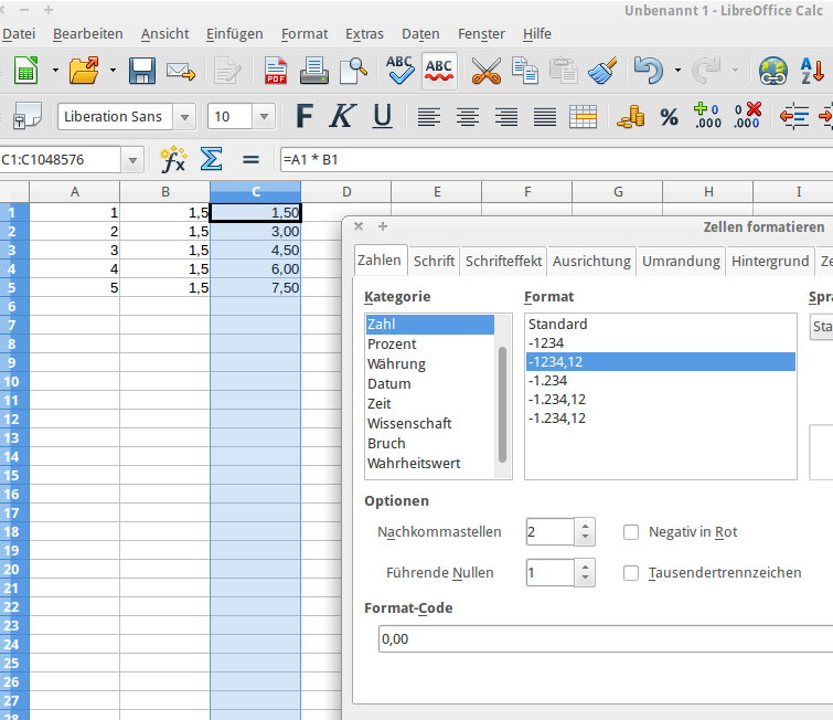

Kannst du nicht im "Zellen formatieren"-Dialog einfach die Nachkommastellen auf 2 Stellen?

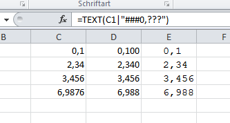

Jetzt hab ich endlich kapiert, das die Zahlen mit zwei oder drei Nachkommastellen in einer einheitlich formatierten Spalte erscheinen sollen.
Update: oder ich hab es doch nicht verstanden: geht es um die Position des Kommas?
Ich schätze, du wirst das über eine Textformatierung erledigen müssen.
Ich habe es jetzt ausprobiert, allerdings unter Excel (ich hab hier kein LibreOffice am Ende des Tastaturkabels):
Zusätzlich ist die Spalte rechtsformatiert und Courier New als Schriftart ausgewählt, damit die Zeichenbreite gleich formatiert wird. (Die Spalte D war nur zu Testzwecken da.)
Und auf meinem Rechner ist das Standardtrennsymbol das Pipe! Das ist normalerweise das Semikolon(!).
Mit der Formatangabe "###0,00?" kann man auch mindestens zwei Nachkommastellen formatieren.
Update: ich glaube das war zu kompliziert gedacht von mir.
Du kannst doch die Spalte auf zwei Nachkommastellen und echtbündig formatieren, dass sollte doch den gewünschten Effekt ergeben.
