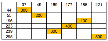

Doch, schon. Und zwar ganz simpel mit der Eingabe von zwei Zahlen am oberen Rand von Spalte A bzw. am linken Rand von Zeile 1. Die Zahlen werden markiert und mit der Maus weitergezoen, d.h. man erhält die Zahlen von 2-499 von A2 bis A499 sowie von B1 bis SF1 (Zelle A1 bleibt also frei). Nach dem Löschen aller überflüssigen Zeilen und Spalten - dein Tipp mit dem Transponieren hat einwandfrei funktioniert! - bleibt ganz am Schluss dies als kümmerlicher Rest:
Falls jetzt irgendjemand an meinem Verstand zweifeln sollte: ja, ein wenig kryptisch ist das Zeugs schon, aber zum guten Schluss hat - nicht zuletzt dank Borlanders fachlicher Hilfe - alles so funktioniert wie ich wollte.
