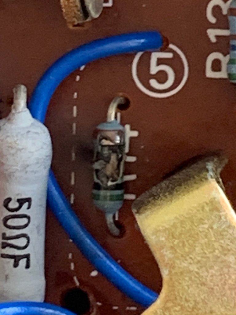

Moin, mein analoger Multimeter wurde von mir zerschossen, und zwar habe ich 230V draufgegeben, und der Schalter stand auf Widerstandsmessung.
Sicherung durchgebrannt.
Aber auch innen ein Widerstand, der vermutlich 505 Ohm sein muss.

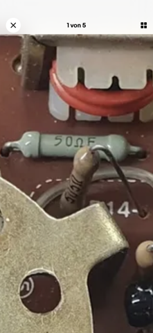

Das sehe ich auf einem Foto eines freundlichen eBayers, der in seinen Messer mal reingeschaut hat.
artelitho Nachtrag zu: „Widerstand, 505 Ohm, woher beziehen?“
andy11 artelitho „...“
artelitho andy11 „https://www.google.com/search?q 505 Ohm client firefox-b-d ei 5GPqY-_DA_6Ni-gPrcWMyAw ved ...“
ja, schön, die Farben stimmen mit meinem Gerät überein, jedenfalls die restlichen Ringe.

hddiesel artelitho „Widerstand, 505 Ohm, woher beziehen?“
Hallo artelitho,
mit dem Multimeter (Type) und der Platinen (Bezeichnung), könnte man nach dem Widerstand auf der Position R14 im Netz suchen.
Aus meiner Erfahrung, ist meist noch ein anderes Bauteil in Mitleidenschaft gezogen worden, wenn ein Widerstand nach einer Überspannung so aussieht, wie auf deinem bereitgestellten Bild.
