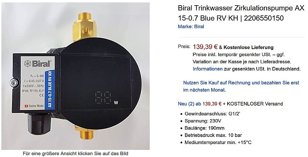

hatterchen1 gelöscht_35042 „Schau mal, was für eine Umwälzpumpe n du hast! Eine ältere Danfoss haut mit 70 Watt die Stunde rein und frisst dich ...“
Meine neue hat nur noch 5 Watt die Stunde
Ab 5 Watt! Das ist der minimal Verbrauch.
Man muss da schon bei den Tatsachen bleiben und auch die Widerstände sowie die Förderhöhe berücksichtigen.
Und ja, damit kann man bei richtiger Auswahl locker >100€/a sparen.
gelöscht_35042 hatterchen1 „Ab 5 Watt! Das ist der minimal Verbrauch. Man muss da schon bei den Tatsachen bleiben und auch die Widerstände sowie die ...“
Wenn bei meiner Pumpe (Biral) dies der Fall wäre, würde sie Digital diesen auch anzeigen!
Förderhöhe unter anderen Verbrauchern vom Keller in den 1.Stock um ein paar Ecken und 5 Watt wie angenagelt!!
Bei Neuanlauf etwas mehr, steht die Zirkulation, dann genau 5 Watt..
Ich spreche wie immer von meiner eigenen Hardware.
hatterchen1 gelöscht_35042 „Wenn bei meiner Pumpe Biral dies der Fall wäre, würde sie Digital diesen auch anzeigen! Förderhöhe unter anderen ...“
Dann hast Du also auch die Physik gepachtet.
Entweder schaffst du damit nicht die Förderhöhe und Verlustleistung, oder das Teil zieht mehr als 5W/h.
Den Verbrauch kann man an jedem Pumpendiagramm ablesen!
gelöscht_35042 hatterchen1 „Dann hast Du also auch die Physik gepachtet. Entweder schaffst du damit nicht die Förderhöhe und Verlustleistung, oder ...“
Die Pumpe ist 6 Monate alt, hat kein Diagramm, P1 ist 5-8 Watt laut Datenschild und ferddich..
EoD
hatterchen1 gelöscht_35042 „Die Pumpe ist 6 Monate alt, hat kein Diagramm, P1 ist 5-8 Watt laut Datenschild und ferddich.. EoD“
So eine Pumpe habe ich bei Biral nicht gefunden.
Und jede Pumpe braucht, alleine zur Auslegung, ein Leistungsdiagramm.
gelöscht_35042 hatterchen1 „So eine Pumpe habe ich bei Biral nicht gefunden. Und jede Pumpe braucht, alleine zur Auslegung, ein Leistungsdiagramm.“
Oh Mann, du weißt ja wieder einmal alles..
Und nebenbei, das Teil kostet richtig richtig Geld, die Rechnung vom Installateur hatte es in sich!
Klick
Und jetzt ist es aber gut und auch nicht das Thema..
Borlander gelöscht_35042 „Oh Mann, du weißt ja wieder einmal alles.. Und nebenbei, das Teil kostet richtig richtig Geld, die Rechnung vom ...“
Wenn Du Dich von Deinem Installateur nicht über den Tisch ziehen lassen hast, dann ist die Biral AX 15-0.7 BLUE RV KH nicht außgerwöhnlich teuer für eine Umwälzpumpe…
https://www.idealo.de/preisvergleich/ProductCategory/18430.html
gelöscht_35042 Borlander „Wenn Du Dich von Deinem Installateur nicht über den Tisch ziehen lassen hast, dann ist die Biral AX 15-0.7 BLUE RV KH ...“
Egal, der Installateur bezieht seine Ware über den Fachhandel, verdienen muss er auch und es ist in Ordnung.
Das war ja nicht alles was er gemacht hat, hat exzellent saubere  Arbeit mit seinen Mitarbeitern abliefert und das wurde honoriert!
Man geht ja auch nicht zum Reifenhändler und bringt seine Reifen mit, die man irgendwo gekauft hat...
Und überhaupt eine Firma hier zu bekommen, das kann ewig dauern, wenn kein Notfall vorliegt.
hatterchen1 Borlander „Wenn Du Dich von Deinem Installateur nicht über den Tisch ziehen lassen hast, dann ist die Biral AX 15-0.7 BLUE RV KH ...“
Zwar eine Umwälzpumpe, aber für Brauchwasser mit 15mm Anschluss.
Biral Trinkwasser Zirkulationspumpe AX 15-0.7 BLUE RV KHRückschlagventil und Kugelabsperrhahn in Pumpe integriertWärmedämmschaleSanpress-Anschlussverschraubung G 1/2', DN 15
Die Pumpe mag ja gut sein, aber in meine Heizungsanlage würde ich sie nicht einbauen, ich hätte es im Winter gerne warm.Zwinkernd
Die Preise für Hocheffizient-Heizungspumpen, egal welcher Herstelle, liegen preislich alle um den Dreh.
