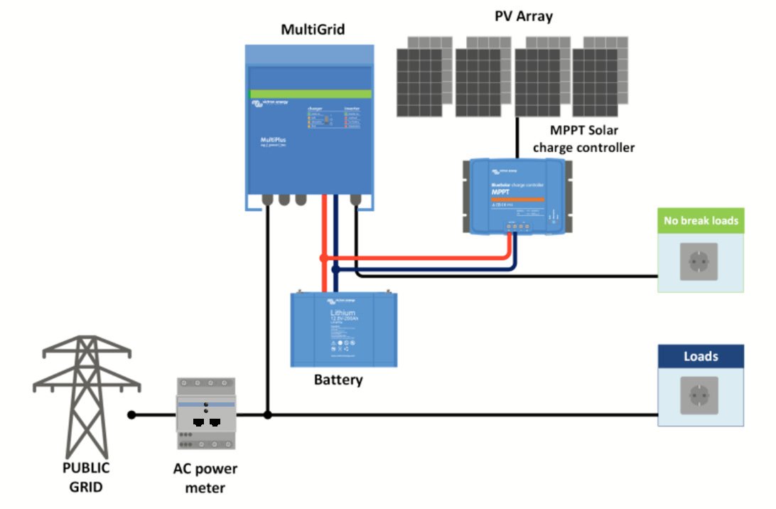

Wenn man freundlich fragt, bekommt man freundliche Antworten. Ja, es gibt Anlagen, die Strom bereitstellen, ohne Einspeisung und dennoch am Netz hängen. Allerdings geht das ohne Akku nicht und ist technich aufwendig. Die Fa. Bosswerk hat mir sehr kompetent geantwortet und sowas ist das Ergebnis.
Sensationell praktisch, alle Großverbraucher werden automatisch immer mit Speicherstrom versorgt, bis Akku leer ist und dann wird Netzversorger zugeschaltet. Das ist genau das, was ich wollte.
Einen Haken hat das Ganze, hoher Installationsaufwand und die Gerätekosten betragen knapp 3500,-€. Bei meinem Verbrauch wär das in ca. 6 Jahren armortisiert. Noch ein Haken, in den Monaten geringer Bescheinungsdauer der PV kann man das vergessen. Alternativ müsste man Speicher erweitern und ggfs. zusätzlich Module instllieren.
