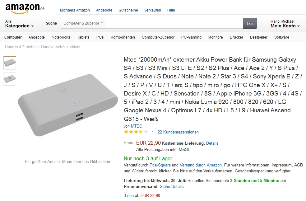

MTEC-Angebot auf Amazon.de. (Screenshot: Amazon)
Um zu ermitteln, was so Powerbanks kosten, hab ich mal gegoogelt und bin unter anderem bei diesem Amazon-Angebot gelandet. Da wird eine Powerbank von MTEC mit "20.000 mA" beworben, die inklusive Versandkosten gerade mal 22,90 Euro kostet und mit 331 Gramm sogar recht leicht ist (Herstellerangabe).
Auf ersten Blick scheinen die Kundenrezensionen mit 4,5 von 5 Sternen gar nicht mal so schlecht auszufallen. Allerdings schwanken die Benotungen enorm, sowohl Höchst- als auch Niedrigstbewertungen sind dabei. Einer der "Schlechtbewerter" schimpft, dass das Gerät sein Iphone gerade 2x aufladen konnte, obwohl das Iphone nur einen 1.400 mAh Akku hat. Ein weiterer schimpft, das Gerät sei eigentlich "Betrug", weil der Akku seines Erachtens nach nur etwa 5-6 mAh habe und nicht die beworbenen 20.000 mAh.
Dem widersprechen allerdings die Höchstbewertungen anderer Kunden, die sehr begeistert sind, das Ding in den Himmel loben. Auch merkwürdige Berichte sind dabei. Eine Rezensentin namens "mandy kaden" erklärt, dass es sehr lange dauere bis der Akku aufgeladen ("fast den ganzen Tag") und er recht schwer sei (obwohl nur 331Gramm!). Es hat dann aber dennoch für eine Bewertung mit 4 Sternen und Fazit "Kauf lohnenswert" gereicht.
Wie gesagt: die aktuell 22 Rezensionen schwanken gewaltig zwischen Gut und Böse. Eventuell gibt es unterschiedliche Baureihen dieser Powerbank, die unterschiedlich bestückt sind. Beim Stöbern auf Amazon fand ich noch diverse weitere Powerbanks, die  mit 20.000 mAh Kapazität beworben werden und um die 20 bis 25 Euro kosten. Und es geht sogar noch "billiger". Die günstigste Powerbank mit 20.000 mAh und Beschreibung in schwer gebrochenem Deutsch fand ich auf Ebay für gerade mal 14,89 Euro (inklusive Versandkosten).
Das 20.000 mAh Modell von MAS Elektronik ist mit 70 Euro also deutlich teurer. Ist so ein Preis "Wucher", oder sind die ganzen Billigdinger vergleichsweise einfach nur Schrott? Wer verwendet so eine Powerbank? Was sind Eure Erfahrungen damit?
