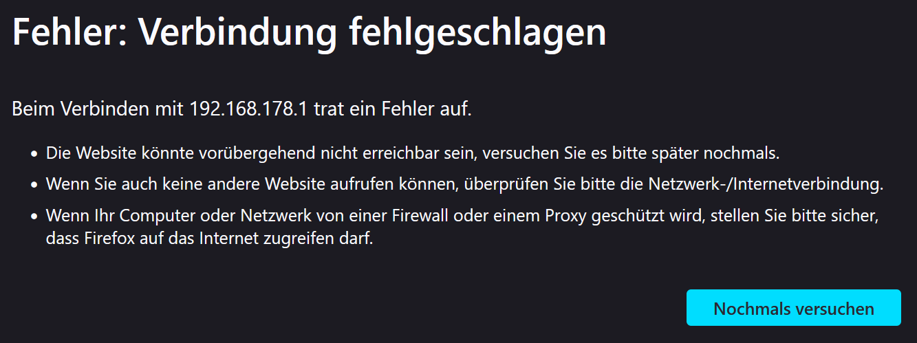

Wenn ich sie aufrufe, kommt diese Meldung:

winnigorny1 Anne_21 „Frage: Wie wird die Benutzeroberfläche der FB aufgerufen? Browser gibt es viele... Bist Du jetzt über die FB im Internet ...“
Danke für den Link. Der Ersatzlink läßt leider keinen Zugriff auf die Benutzeroberfläche zu. Insofern führt mich auch der blaue Link nicht weiter, da er nur auf den Repeater zugreift und ich bin mit LAN und nicht mit WLAN mit dem PC angebunden..... schnief... Werde also mal versuchen, ob ein Neustart der Fritzbox hilft.... Melde mich, wenn ich wieder online bin.
So. hatte die Fritzbox vom Strom genommen - sicherheitshalber für 2 Minuten und dann wieder angeschlossen. Hat locker etwas mehr als 3 Minuten gedauert, bis sie wieder online war.
Zur Sicherheit habe ich dann auch noch Windows 11 neu gestartet.....
Leider bekomme ich noch immer dieselbe Fehlermeldung. Übrigens ist auch mein nicht NichtVPN eingeschaltet, damit ich einen Fehler durch VPN ausschließen kann. Aber normalerweise kann ich auf die FB auch unter NordVPN zugreifen, wenn ich die IP und nicht "fritz.box" aufrufe. Aber leider immer noch Pustekuchen.....
Alle anderen Websites, die ich aufrufe, funktionieren ordnungsgemäß.....

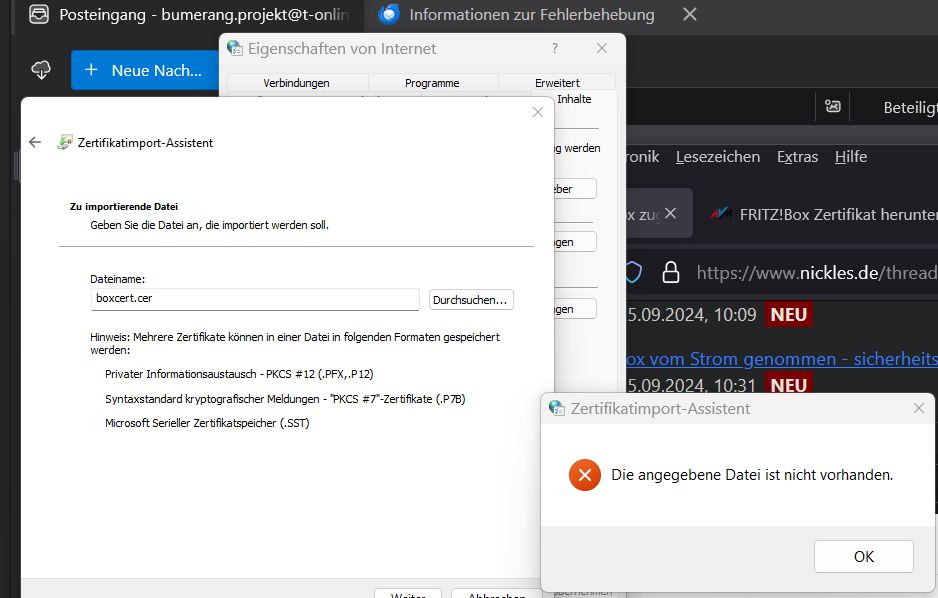

Mist:
Und was mache ich jetzt? Kann man die irgendwo runterladen? Vielleicht vom Läppi meiner Frau kopieren? Und in welchen Ordner gehört die dann?
andy11 winnigorny1 „Mist: Und was mache ich jetzt? Kann man die irgendwo runterladen? Vielleicht vom Läppi meiner Frau kopieren? Und in ...“

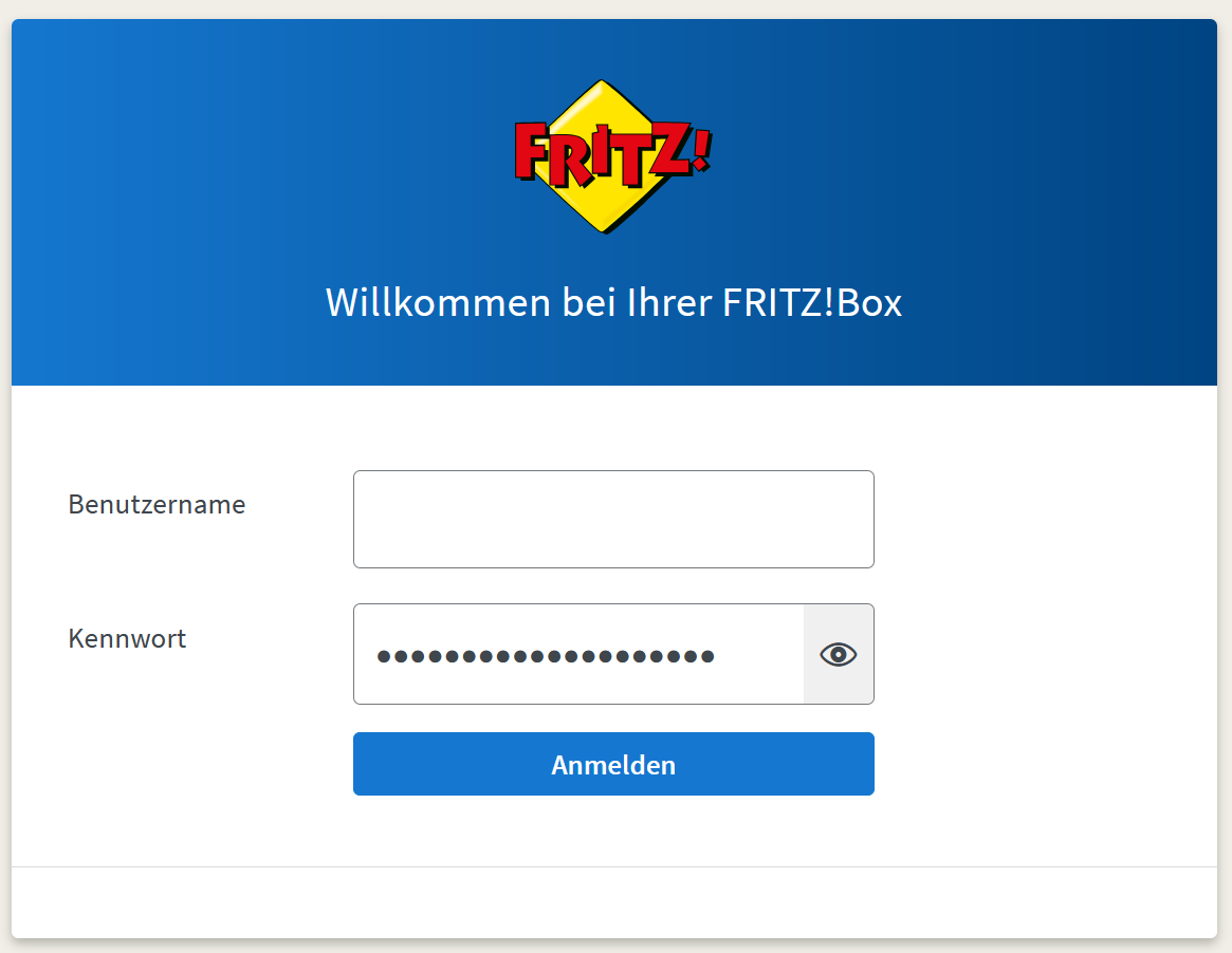

Habe ich gemacht (vom Laptop meiner Frau). Und habe einen Https-Link. Rufe ich die Fritzbox jetzt auf, kommt zwar auch noch ne Warnung vom FF, aber ich kann das Risiko annehmen und komme auf die Anmeldeseite.
Leider kann ich mich nicht einloggen. Da wird jetzt ein Benutzername eingefordert - war vorher nicht der Fall. Aber ich habe keinen Benutzernamen und in der FB-Oberfläche wird, wenn ich mich vom Läppi meiner Frau einlogge, auch kein Benutzername angezeigt oder die  Eingabe eines Benutzernamens verlangt.
Und was mache ich jetzt???? Ich bin jetzt genauso doof wie zuvor....
andy11 winnigorny1 „Habe ich gemacht vom Laptop meiner Frau . Und habe einen Https-Link. Rufe ich die Fritzbox jetzt auf, kommt zwar auch noch ...“
Ich habe auch keinen Benutzer Namen.
Es klappt ein schwarzes Feld auf in dem eben das steht. Klick
mal drauf. Außerdem ist bei mir ein von der FB selbst angelegter
Name vorhanden. Zumindest bei mir. A

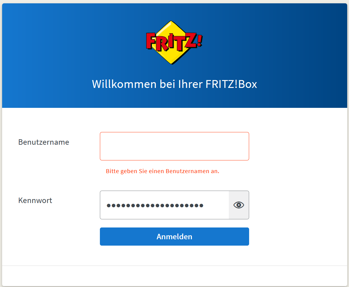

winnigorny1 andy11 „Ich habe auch keinen Benutzer Namen. Es klappt ein schwarzes Feld auf in dem eben das steht. Klick mal drauf. Außerdem ist ...“
Ich habe auch nie einen Benutzernamen gehabt und vorher wurde das Feld Benutzername auch noch nie angezeigt. Aber bei  mir fordert die FB  jetzt einen für die https-Adresse ein. Ohne kann ich nicht draufgehen.... So sieht das bei mir aus, wenn ich mich mit der https-Adresse einloggen will:
Und wenn ich mich dann ohne Benutzernamen anmelden will, kommt das hier:
Es ist wie verhext!!! Brüllend
Werde wohl morgen nochmal den Support von AVM anrufen müssen.... Ich bin jetzt Fix und Foxy...

Auf dem Win10-Läppie meiner Frau und der normalen IP (http) komme ich ganz normal mit dem alten Kennwort ohne Benutzer-Anmeldung rein.
Und was soll ich denn da nun als Benutzernamen eingeben? Zitat:
""fritz" und einer vierstelligen zufälligen Zahl, z.B. "fritz1234" angelegt. Diesem Benutzer wird das Kennwort gegeben, das vorher für die Anmeldung verwendet wurde."
"fritz" geht klar, aber wie komme ich an die "zufällige Zahl"? "1235" wird es ja wohl kaum sein?
hjb winnigorny1 „Erstmal danke für den Hinweis. Aber: Normalerweise bekomme ich ein Mail, wenn das FritzOS ein Update erhielt. Bislang kam ...“
Na, das steht doch im von mir verlinkten Artikel: Der automatisch eingerichtete Benutzer wird unter "System > FRITZ!Box-Benutzer > Benutzer" angezeigt.
Da jetzt wahrscheinlich von dir die Frage kommt, wie du "dahin" kommst, da du ja von deinem Rechner nicht in die FB kommst, will ich dir auch diese Frage beantworten: Versuch es doch mal über den Läppi deiner Frau......
andy11 winnigorny1 „Ich habe auch nie einen Benutzernamen gehabt und vorher wurde das Feld Benutzername auch noch nie angezeigt. Aber bei mir ...“
Hab grad was gefunden und ein kleiner Fehler von mir:
Wenn das Feld mit dem Benutzernamen auftaucht, steht bei mir
"FritzBox" drin. Klick ich drauf wird das dazugehörige Passwort eingetragen.
Klar, Firefox Prozedere.
Versuch mal diesen Namen.
Und stelle deinen Browser auf "nicht nur https" um. A
winnigorny1 andy11 „Hab grad was gefunden und ein kleiner Fehler von mir: Wenn das Feld mit dem Benutzernamen auftaucht, steht bei mir FritzBox ...“
Es ist zum Kotzen! - Alles so gemacht, aber jetzt stimmt angeblich das Kennwort nicht mehr!!!!
Und in den Browsereinstellungen ist:
Nur-HTTPS-Modus nicht aktivieren
Von Anbeginn so eingestellt!
andy11 winnigorny1 „Es ist zum Kotzen! - Alles so gemacht, aber jetzt stimmt angeblich das Kennwort nicht mehr!!!! Und in den ...“
Dann gibt es den Benutzer nicht, denk ich mal.
Oder 12345 als Passwort.
Irgendwie bin ich auch langsam ratlos. A

Das Problem ist und bleibt wohl die im System fehlende boxcert.cr
mawe2 winnigorny1 „Ja. Sehe ich alles. Aber ich bekomme immer nur die Nachricht: Falsches Paßwort auf meinem Rechner!!!! Das Problem ist und ...“
Aber auch ohne dieses Zertifikat müsstest Du auf die Fritz!Box zugreifen können.
(Ich habe das auch noch nie installiert.)
Das Zertifikat macht ja auch aus einem falschen Passwort kein richtiges!
Für mich ist es nicht nachvollziehbar, was da genau der Grund für die Probleme sein könnte.

winnigorny1 mawe2 „Aber auch ohne dieses Zertifikat müsstest Du auf die Fritz!Box zugreifen können. Ich habe das auch noch nie installiert. ...“
Dieses Zertifikat muss in den Browsern vorhanden sein, damit der Zugriff (trotz Sicherheitsbedenken) erlaubt werden kann. Da gibt es ja extra eine Funktion, um sie in den FF einzubinden, wenn er sie offenbar nicht hat (ist im Verlauf dieses Threads auch erwähnt worden). Wenn Sie nicht eingebunden ist, blocken die Browser die Die Funktion ohne die Möglichkeit zu bieten, dass der User das dennoch erlauben kann.
So habe ich das jedenfalls verstanden. Und diese Datei muss dafür irgendwo im System existieren. Tut sie aber nicht. Wenn ich versuchte, sie einzubinden, ging immer nur der Windows-Ordner Dokumente auf, aber da war die Datei nicht. Auch über die Suchfunktion übers gesamte System tauchte sie nicht auf (und ich lasse versteckte Dateien anzeigen).
Daher ist meine laienhafte Meinung, dass Sie mit der Windows-Installation ins System kommt. Leider aber ist meine Windows - wie schon erwähnt - zerschossen.

Edgar Rau winnigorny1 „Dieses Zertifikat muss in den Browsern vorhanden sein, damit der Zugriff trotz Sicherheitsbedenken erlaubt werden kann. Da ...“
Schon das hier versucht?
Mozilla Firefox
Firefox verwendet nicht die Zertifikatsverwaltung von Windows, macOS bzw. Linux, sondern nutzt einen eigenen Zertifikatspeicher. Importieren Sie das Zertifikat der FRITZ!Box daher in den "Zertifikate-Manager" von Firefox:
  1. Klicken Sie in Firefox rechts oben auf die Schaltfläche (Menü öffnen).
  2. Klicken Sie auf "Einstellungen".
  3. Klicken Sie links oben im Menü auf "Datenschutz & Sicherheit".
  4. Klicken Sie im Abschnitt "Sicherheit" auf "Zertifikate anzeigen".
    • Jetzt öffnet sich das Fenster "Zertifikatsverwaltung".
  5. Klicken Sie im Fenster "Zertifikatsverwaltung" auf die Registerkarte "Zertifizierungsstellen".
  6. Klicken Sie auf "Importieren..." und wählen Sie die Datei mit dem Zertifikat ("boxcert.cer") aus.
  7. Klicken Sie auf "Öffnen".
  8. Aktivieren Sie die Option "Dieser CA vertrauen, um Websites zu identifizieren" und klicken Sie auf "OK".
  9. Klicken Sie zum  Speichern der Einstellungen auf "OK".
mawe2 Edgar Rau „Schon das hier versucht? Mozilla Firefox Firefox verwendet nicht die Zertifikatsverwaltung von Windows, macOS bzw. Linux, ...“
Das fehlende Zertifikat ist nicht das Problem.
Der Zugriff auf die Fritz!Box ist im lokalen Netz auch per http möglich.
Das Zertifikat ist nur dann wichtig, wenn man über das Internet auf die Box zugreifen möchte.
Beim TS scheitert ja schon ein Ping zur Fritz!Box. Das wird auch mit diesem Zertifikat nicht behoben.

mawe2 hjb „Hi, was der Edgar Rau gepostet hat, hatte ich schon am frühen Morgen mittels Link zu AVM gepostet, da steht genau das, was ...“
daran ist es doch anscheinend beim TE bisher gescheitert
Nein.
Das Zertifikat braucht er gar nicht.
Er hat irgendein Netzwerkproblem, so dass nicht mal ein Ping zur FB funktioniert.
Selbst wenn er das Zertifikat installieren würde, würde das nichts an seinem Netzwerkproblem ändern.

Mawe 2 hat Recht. Ich habe ein Netzwerkproblem. Und das kann ich nur noch dadurch bereinigen, dass ich Windows neu installiere. Genau das werde ich in den ersten 2 Wochen den Neuen Jahres machen.
Warum nicht jetzt? Weil es geschäftlicher Selbstmord wäre. Ich werde zeitgerecht eine Mitteilung auf meine Homepage setzen, dass die ersten 14 Tage mein Shop wg. Betriebsferien geschlossen bleibt und in dieser Zeit mein System neu aufsetzen.
Alles Andere, was funktionieren muss, funktioniert ja auch und ich kann bis zum Weihnachtsgeschäft "weitermurksen". Ich habe keine System- oder Programmabstürze und kann bis dahin mit dem "Fritzbox-Problem" leben, indem ich ersatzweise über den Laptop meiner Frau auf die Fritzbox zugreife.
