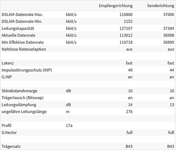

Ich bekam ein Bild von einer FB 7490 an O2-Leitung(?) (Telekom).

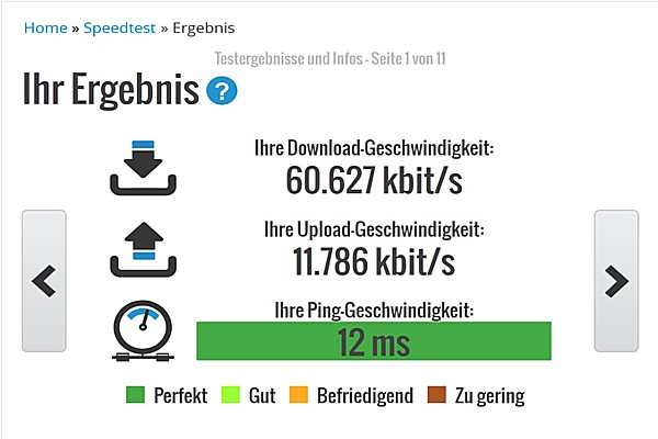

Die verschiedenen Download- und Speedtests ergeben aber immer nur knapp 50% der obigen Geschwindigkeit (Aktuelle Datenrate).
Was kann da falsch laufen?
So wie ich das sehe, müsste da doch der Download wesentlich höher sein.

Ihn verwundert es etwas, dass die Box mit ~115k syncronisiert, aber nur max. 60k abgibt.
Die FB7490 ist ein Homeserver 50.000+ von 1&1, sein heutiger Anschluss von O2.
Die Frage ist ja, wo wird die Leistung gedrosselt? In der FB? Durch wen oder was?
Er muss ja schon eine 100k Leitung gebucht haben, sonst würden bei einem Speedtest keine ~60k gemessen, da ja auch immer noch etwas Schwund ist.
5 Testläufe mit unterschiedlichen Speedtests ergaben immer 55-60k, Upload ~30k, Ping 10-14s.

Irgendwo auf Seite von O2. Ist ja bei mir genauso. (50 gebucht, Fritzbox meldet knapp 117)

Ich glaube eigentlich weniger, dass diese Art des Trafficshapings auf Seite des Endkunden gesteuert wird. Die Provider werden da sicherlich an "ihrem Ende der Leitung" Steuerungsmöglichkeiten haben, die verfügbare Datenrate zu steuern.
Den angezeigten Wert in der Fritzbox, hab ich immer als mögliche Kapazität der Leitung interpretiert, nicht als Wert der technisch anliegt (und gegrenzt wird).

Die max. Leitungskapazität wird ja in der FB (oben) mit 127107kbit/s angegeben.
Sehe ich auch so- was da per Software an Leistung freigeschalten ist ist was anderes.
Der konnte damals auch irgendwie die mögliche maximale Leitungskapazität messen (damals wurden glaube ich 16MBit geschaltet und es wären sogar 30MBit in die Wohnung drin gewesen, wie die Messung ergeben hat - echtes altes Highspeed, lange ist's her...)
Genauso umgekehrt falls die Dämpfung zu hoch ist wird halt einfach weniger "Dampf" auf die Leitung gelegt damit es stabil läuft.
