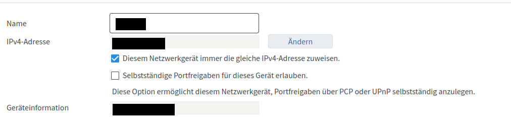

gelöscht_189916 fbe „aber nur wenn das Gerät in der FB eingetragen ist, was hier nicht der Fall ist.“
Das Ding ist auch zu sehen, wenn es nicht "eingetragen" ist. Dann kannst Du sogar die IP dauerhaft zuweisen und findest den Drucker dann immer unter dieser IP.
Zu findet ist das im Menü Heimnetz - Netzwerk und dort unter dem Reiter Netzwerkverbindungen. Klickst Du hinten auf das Stiftsymbol, kannst Du im sich öffnenden Menü einen Haken setzen bei "Diesem Netzwerkgerät immer dieselbe IPv4-Adresse zuweisen". So btw. siehst Du unter Geräteinformation auch gleich noch die MAC-Adresse. Hilfreich kann im WLAN sein, in der FB die Option freizuschalten, dass WLAN-Geräte untereinander kommunizieren dürfen.
Das sollte aber eigentlich nicht nötig sein, da die Kisten unter Windows eigentlich ihre eigene Warteschlange konfigurieren und wenn das Netzwerk "sauber" ist, die Tools zum Installieren die Büchse automatisch finden.
Weiter hilfreich kann die Installationsanleitung von Brother selbst sein, denn dort steht u.a., dass man die alten Netzwerkeinstellungen komplett löschen muss, bevor das Teil neu eingerichtet wird. Danach bringst Du per WPS das Ding in´s WLAN, wenn Du es nicht von Hand machen möchtest .
Hinterher kannst Du erst die MFL-Pro-Suite und dann den Treiber installieren.

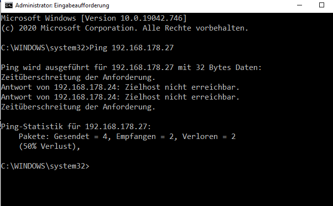

Crusty_der_Clown fbe „MAC Adresse Brother Drucker MFC-J6510DW ermitteln“
Nabend,
wenn du die IP-Adresse hast, dann ping den Drucker in der Eingabeaufforderung einmal an.
z. B. ping 192.168.1.50
Danach kannst du mit arp -a die Mac-Adresse auslesen
arp -a 192.168.1.50 (um mal bei meiner beispielhaften IP-Adresse zu bleiben)
Anstatt des ping-Befehls kannst du die IP auch im Webbrowser eingeben.
fbe Crusty_der_Clown „Nabend, wenn du die IP-Adresse hast, dann ping den Drucker in der Eingabeaufforderung einmal an. z. B. ping 192.168.1.50 ...“
Danke Crusty..
aber das ist mein Problem.
