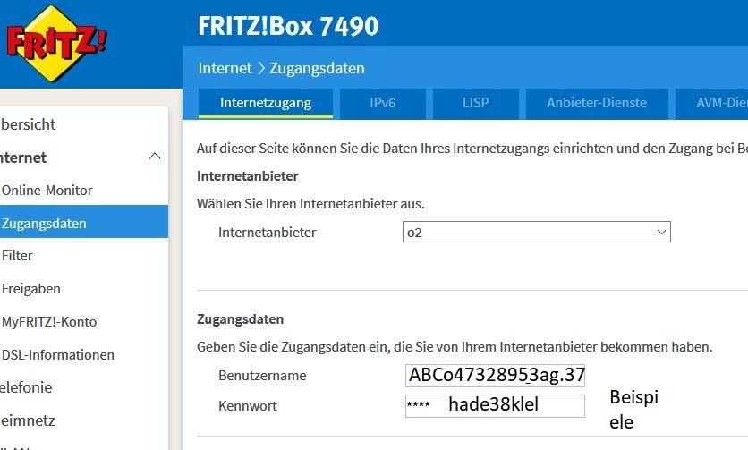

Endlich soll in dieser Woche der Glasfaseranschluß genutzt werden können.
Leider haben wir aber einen regionalen Anbieter mit katastrophalem Service.
Ich habe Zugansgdaten für Internet und Telefonie erhalten , kann die aber nicht in der Fritzbox 5490 zuordnen, da die Begrifflichkeit unterschiedlich ist .
Der Anbieter weigert sich, bei der Einrichtung Anleitung zu geben, weil ich den Router nicht direkt von ihm bezogen habe.
Kann jemand Hilfestellung geben?
PPPoE-Einwahl
SIP-Daten

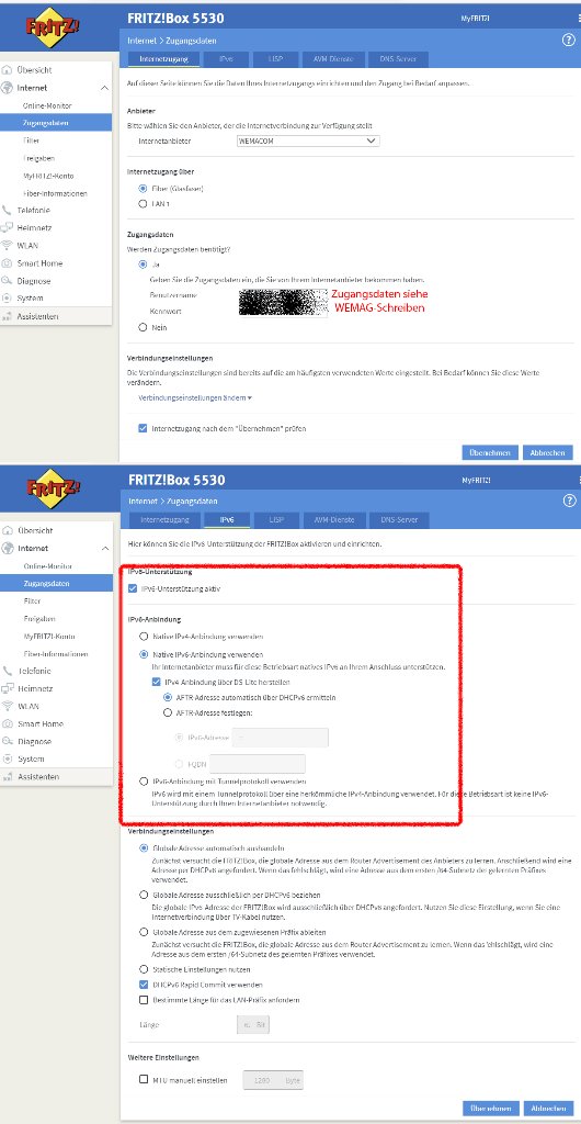

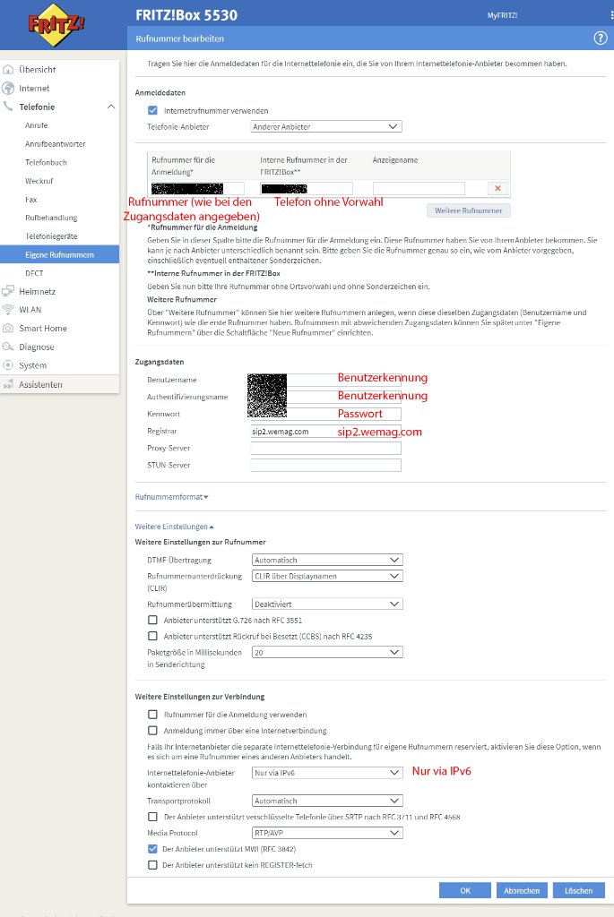

Nachdem ich per mail über AVM auch keine eindeutige Klärung erreichen konnte, habe ich dort angerufen .
Für alle , die auch den Router 5490 für den direkten Anschluß an das Glasfaserkabel manuell einrichten müssen, hier ein paar Hinweise:
Die Daten für den Internetzugang sind  naheliegend , wobei die Angabe "PPPoE-Einwahl" irritierend ist , war mir zumindest bislang nicht bekannt!
Bei dem Zugang für Telefonie , als SIP-Daten bezeichnet, ist im Router der Begriff Registrar verwendet. Hier muß die Angabe des SIP-Servers eingetragen werden !
Unter "eigene Rufnummer " muß im Feld "Rufnummer für die Anmeldung verwenden" die komplette vom Anbieter übermittelte Rufnummer eingetragen werden. Bei mir ist das meine Rufnummer mit Ortsvorwahl. In dem Feld "interne Rufnummer in der Fritzbox" muß dann die Rufnummer ohne Vorwahl eingetragen werden.

Moin,
ich hatte ursprünglich über die WEMAG den Medienwandler geordert. Der stand dann nur aus irgendwelchen Gründen dort auf storniert (keine Ahnung warum). Auch gut, dann kaufst dir die Technik halt wo anders. Wurde dann eine FritzBox 5530 (gab es damals vor 2,5Jahren bei der Bestellung noch nicht). Dafür gibt es dann eben auch keine Hilfe bei der Konfiguration. Lustig ist die "Installationsanleitung" sowohl der WEMAG als auch von AVM selbst. Die besagt da sinngemäß: "Einstecken und warten, konfiguriert sich selbst über die Verbindung". Tja Pustekuchen, das gilt wahrscheinlich nur für die Geräte die auch über die WEMAG erworben wurden. Da hätte ich, zumindest von AVM, mehr wirklich brauchbare Hilfe erwartet.
Aber ich habe das "Elend" mit den WEMAG-Einstellungen nun auch durch. Internet und Telefonie läuft so weit. Ich habe aber viel herumgetestet bis es endlich lief. Zwischenzeitlich auch die Hotline bemüht, da die Zugangsdaten für Telefonie noch fehlten. Wollten sie nicht glauben an der Hotline, bis dann doch mal nachgesehen wurde ("oh, tatsächlich. Ist wahrscheinlich noch unterwegs..."). Kam dann heute, 2 Tage nach der Anschaltung (Telefon war also zwischenzeitlich tot). Immerhin funktionierte das Internet zwischenzeitlich schon mal... (nach dem ich mühsam herausgetüftelt hatte wie ich das dann wirklich konfigurieren muss). Die Hotline hat zwar immerhin versucht mir da zu helfen (als "Wiedergutmachung" für die noch fehlenden Telefonzugangsdaten), hat aber die Einstellungen auf der Reiterkarte IPv6 vergessen zu erwähnen (bzw. nicht in ihrem Script hinterlegt).
Aber irgendwann kam ich selbst dahinter.
Hier mal Beispielhaft meine Config aus meiner 5530 (die anderen AVM-Boxen sollten ähnlich funktionieren):
Internet-Einstellungen
Grüße aus dem geilen neuen Internet
Thomas
rehwald Nachtrag zu: „Moin, ich hatte ursprünglich über die WEMAG den Medienwandler geordert. Der stand dann nur aus irgendwelchen Gründen ...“
Und hier noch die Telefonie-Konfigurationen (das Bild wollte er im ersten Beitrag eben nicht übernehmen...)
Telefonie-Einstellungen
Vielleicht hilft das ja dem ein oder andern...
Thomas
moritz77 rehwald „Und hier noch die Telefonie-Konfigurationen das Bild wollte er im ersten Beitrag eben nicht übernehmen... ...“
Hallo, vielen Dank für den sehr hilfreichen Beitrag, ich fühle mich von der WEMACOM auch ein wenig im Stich gelassen.
Mit deinen hilfreichen Screenshots konnte ich mich auch endlich mit meiner selbst gekauften 5530 mit dem Internet verbinden. Mit dem Zack Speedtest von AVM konnte ich dann auch erfolgreich die Verbindung testen.
