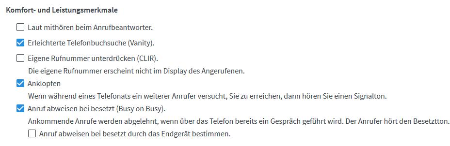

ich würde gerne ein Telefon C5 auf Anklopfen setzen.
Ich öffne nun "Merkmale des Telefoniegerätes" und habe dort eingestellt:
Anruf abweisen bei besetzt. (Busy on Busy).
Nun aktiviere ich "Anklopfen".
Was macht denn nun das Telefon mit beiden Optionen aktiv?
Und was macht das Telefon, wenn es delbst entscheiden soll?
Aus der Hilfe wird keiner schlau.

Du hörst ein Anklopfen (somit weißt Du dass jemand anderes gerade anruft) und der Anrufe bekommt ein Besetzt. So läuft es zumindest an der POTS Nebenstelle.

AVM meint, es ist ein Fehler. Es darf nur ein Häkchen gesetzt werde,
Was ich inzwischen festgestellt habe ist, dass bei Änderungen alle meine vier C5 das mal überhemen oder auch nicht.
Das bedeutet, ich weiß gar nicht, was bei den einzelnen Telefonen eingestellt ist, weil ein Häkchen drei Telefone ändert.

du kannst anklopfende Anrufer annehmen und das laufende Gespräch solange halten.
Wenn ein Anrufer bei dir anklopft, hört er immer noch das Freizeichen!
Siehe in der Bedinungsanleitung zum Fritz!Fon C5,
auf der Seite 51 der PDF
Anklopfende Anrufe annehmen
