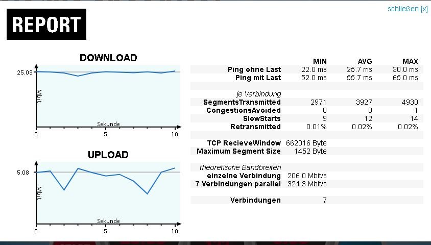

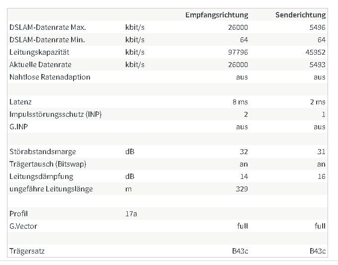

ich habe eine Fritzbox 7490 mit einem Repater 1750E das 1 Etage höher sitzt .
Mein Anbieter ist Netcolongene ,sie haben ein Glasfasernetz aufgebaut zum Verteilerkasten und von da auf Kupferkabel angeschlossen.
Mein Problem ist das ich vollen Signal in der Fritzbox eingang habe und das die ganze Zeit.
Ich habe aber unregelmässig Signalstörungen bzw Signalausfälle so das mein Internet stockt für paar sek.Habe mal Geschwindigkeit gemessen und ab und zu sind es bis 5000 ab von 25000 er Leitung ohne Mehrbelastung.
Was meint ihr ,bekommt die Fritzbox die Signale nicht unter Kontrolle das es konstant stark hinbekommt ? Würde es evtl. helfen ein anderes Modem wie ASUS AC68/86/87 hinter her zu schalten ?

Muss mich korrigieren, habe ein 1160 statt 1750 Cool
ich habe vollen Ausschlag was die Signalstärke angeht aber beim Surfen geht die Geschwindigkeit runter obwohl volle Empfangsleistung da ist.
Beispielt 25 000 Leistung und von jetzt auf gleich auf 5000-10000 Einbruch.der Geschwindigkeit.
Der 7490 ist im Keller ,der 1160 Repeater 2 m versetzt eine Etage drüber..
Wenn ich ohne den Repeater Surfe habe ich nur 50-60 % der Signalstärke
