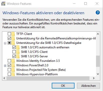

Alpha13 Proldi „So weit war ich auch schon, es wird aber aus Sicherheitsgründen definitiv von Microsoft davon abgeraten, evtl. auch eine ...“
Proldi Alpha13 „https://www.tenforums.com/tutorials/107605-enable-disable-smb1-file-sharing-protocol-windows.html option3“
https://www.tenforums.com/tutorials/107605-enable-disable-smb1-file-sharing-protocol-windows.html#option3
Das war es, funktioniert bestens.
Hier mal der Zustand vorher:

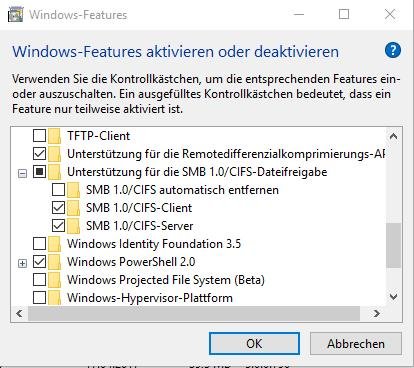

und hier nachher:
Danke für die Hilfe. Lächelnd
