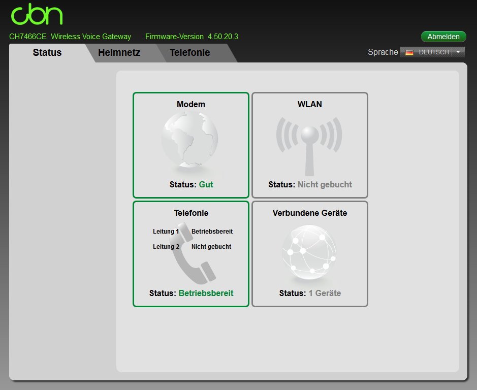

Knoeppken gelöscht_326428 „Nun Mawe2 Die Fritzbox war ja eingerichtet und erst mit dem neuen Kabelrouter ist alles weg.Hab nur das Kabel auf die neue ...“
"WLAN - Status: Nicht gebucht"
"Telefonie - Status: Betriebsbereit"
Also entweder stimmt etwas mit dem Vertrag nicht und/oder dieser Router ist falsch konfiguriert. Was das nicht funktionierende Telefon angeht, auch da muss wohl etwas neu eingestellt werden, vermutlich muss die Basisstation neu eingebunden werden. Und so wie ich das sehe ist das Telefon nicht über DECT aktivierbar, sondern bei deinem Router gibt es 2 analoge Anschlüsse.

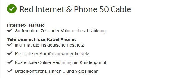

Der Vertrag sieht so aus, mehr ist noch nicht im Haus,
aber imerhin gibts eine kostenlose online Rechnung
