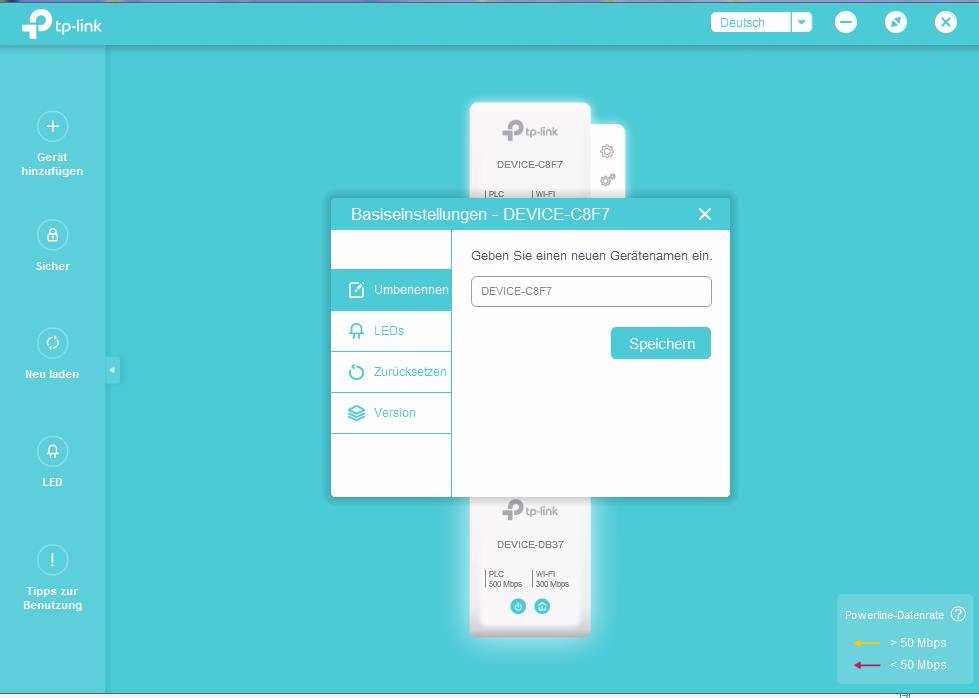

Ich habe auch noch ein DLan mit 2 TL-WPA4220 (AV500 WiFi N300 Powerline Netzwerkadapter)dran. Nun sollten die Ihr WLan Namen auch ändern. Eigentlich kein Ding, da man laut anleitung einfach das WLan mittels WPS clonen kann. Klappt aber nicht, Adapter bleiben bei dem alten Namen. Dann hab ich von TP ein Utyliti bekommen wo man das ändern kann / soll, nur leider find ich da auch nirgends etwas wo man den WLan Namen ändern kann, man sieht auch den aktuell angezeigten Namen nicht. Wie kann man das trotzdem ändern, oder klappt es nicht?

Da bekommt man eine TPPLC-Utility zum Download.
Nur kann man dort die Wlan einstellungen nicht ändern.
Laut dem Support braucht man dort eine ältere Version die nur PLC heisst. Aber nen link dazu schaffen sie nicht mir anzubieten....

Per Klick auf das Website Symbol im PLC-Utility läuft das natürlich auch, nur taucht das bei dir nicht auf...
=> du mußt da eigentlich die Version V1 von dem Teil haben, nur würde es mich nicht richtig wundern, wenn das auch bei V2 + V3 nicht laufen würde.
Und wenn dir der Mann vom Support bei der Version V1 da wirklich nur das PLC-Utility und allgemein keine Alternative angeboten hat, dann ist er ne Flitzpiepe wie Sie im Buche steht!
