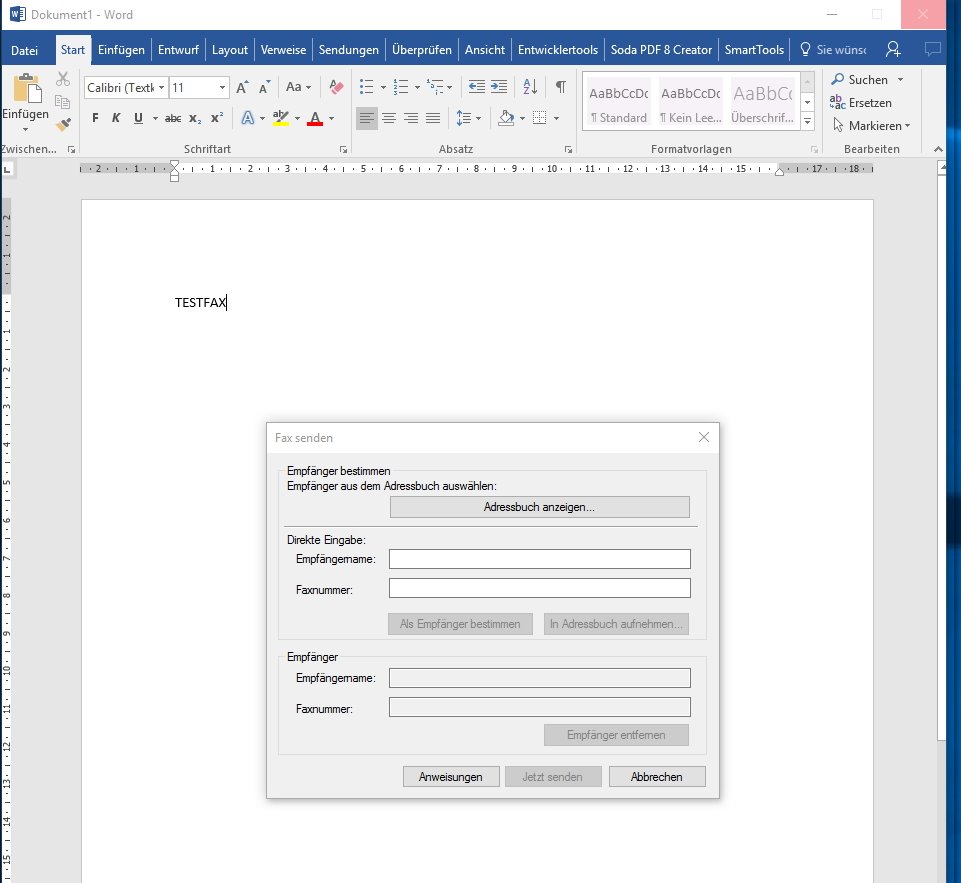

Hallo shrek, alpha
NEIN!

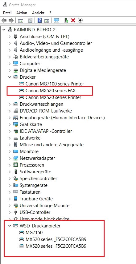

habe den CANON MX520 per WLAN im Netz eingebunden.
Hier geht sehr wohl faxen über WLAN!
Voraussetzung ist natürlich die Installation alller Treiber (inkl. WSD-Treiber.
hier trägt man Empfänger und Faxnummer ein und kann direkt aus WORD (oder anderen Anwendungen faxen!
LG
Raimund
