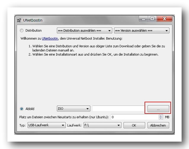

Du steckst zuerst einen leeren USB-Stick (2 GB oder mehr) in deinen Rechner, dann klickst du auf die unetbootin-windows-585.exe, es macht sich folgendes Fenster auf, sollte vorher eine Sicherheitswarnung kommen, dann klickst du auf "Ausführen":
Dort klickst du dann unten auf den von mir im Bild markierten Button, wählst die vorher heruntergeladene iso-Datei mit Linux aus (Doppelklick), klickst auf OK und das wars.
Somit "installiert" UNetbootin das Linux automatisch auf deinen USB-Stick, von dem du dann später booten kannst. Das ist dann "dein" eigenständiges Linux.

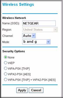

Im Referenzmanual zum Router wird im Kapitel 7 (Troubleshooting) im Abschnitt 7-10 dieses Bild angezeigt:
Den Funkkanal kannst du unter "Channel" von Auto auf einen beliebigen Kanal einstellen.
Probiere da ein bisschen.

Habe erst einmal nur Netzwerknamen und Sicherheitsschlüssel geändert.
Verbindung steht jedenfalls.
