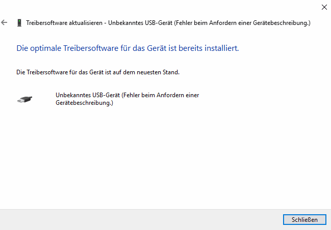

im gerätemanager  ist ne fehlermeldung, und wenn ich das gerät deinstalliere und neu  starte dann installiert windows das gerät wieder aber im gerätemanage ist es dann immer noch mit gelben symbol

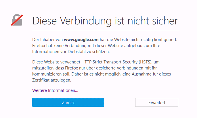

grad mal wieder kaspersky neu installiert und diese meldung bekommen:
giana0212 mudsharkz „was ihr alles wollt, jetzt is tes schon ein neues bios, wow ! grad mal wieder kaspersky neu installiert und diese meldung ...“
Das liegt an Kaspersky, das sich in die gesicherten Verbindungen einklinken will. Kann man in den Einstellungen von Kaspersky abschalten.
Sollte das die Gratis-Version sein, würde ich Dir empfehlen, dem Defender eine Chance zu geben. Eine Malware-Erkennung lässt sich zusätzlich aktivieren.
mudsharkz giana0212 „Das liegt an Kaspersky, das sich in die gesicherten Verbindungen einklinken will. Kann man in den Einstellungen von ...“
nein, ist keine gratis version, kaspersky zickt erst seit einigen wochen rum, davor war es jahrelang ok
