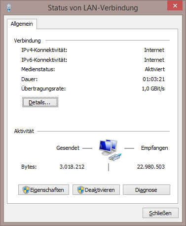

Hallo Leute,
hab seit ein paar Tagen ein seltsamen Phänomen bei meinem Computer.
Wenn ich den Rechner anschalte hat er keine schnelle Verbindung zum Router. Normalerweise sind in meinem Netz die Geräte alle per Gbit Schnitstelle angebunden. Das wird auch angezeigt:
aber es fließen nur Daten mit ca. 265kb vom Rechner zum Router. Wenn ich darauf hin die Verbindung zu trennen versuche (ipconfig /release) passiert nichts. Die Anzeige deutet auf eine fehlerhafte DHCP Zuweisung hin. Normaler Weise hat mein Adressraum wie üblich 192.168.2.X IP Adressen. In dem Fall jedoch 162.162.1.1!
Wenn ich nun den Rechner ausschalte und wieder starte ist alles o.k., bis zum nächsten Tag. Auch seltsam, es scheint immer nur beim ersten Einschalten am Tag nicht zu passen. Danach kann ich den Computer mehrfach aus und einschalten, es klappt immer.
Meines Wissen gab es seit der letzten Woche keine Updates und es wurden auch keine neuen Programme installiert.
Hat jemand ne Idee wie ich das Problem angehen könnte?

Sorry falsche Angabe von mir! Hier das echte Fehlerbild.
Wenn ich nun mit "IPconfig /renew" versuche die Adresse zu erneuern, passiert nichts. Der Cursor blinkt aber auch nach ein paar Minuten ändert sich nichts. Wenn ich dann die Windows Problembehandlung bemühe, bekomme ich untershciedliche Fehlermeldungen. Einmal wurde die Verbindung zurückgesetzt, was ich ja mit ipconfig /release auch machen wollte, beim anderen MAl bekomme ich die Info dass mein Standardgateway falsch gewesen sei. Manchmal funktioniert die Reparatur durch Windows, manchmal muss ich aber den Rechner einfach wieder neu starten.
Ist schon nervig.

Moin Maybe,
Danke für die Tips. Natürlich hätte ich auch schon mal schreiben sollen, was bereits alles versucht habe. Das was Du auflistest waren die ersten Maßnahmen die ich durchfürte. Aber trotzdem Danke, weil man auch als alter Hase manches vergisst. Vor Allem die Links sind wieder mal klasse. Auch dafür Danke.
Letztendlich hat es geholfen, die Netzwerkeinstellungen mit 2 Befehlen auf den Installationsstand der Neuinstallation zurückzusetzen. In der Konsole, mit Adminrechten nacheinander folgende Befehle eingeben:
netsh int ip reset ipreset.txt
netsh winsock reset
alles wieder o.k.
Danke für die Unterstützung
Ralf
