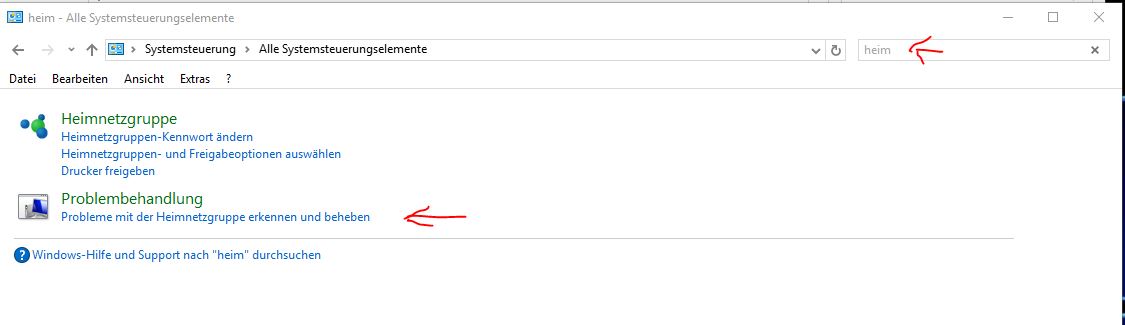

Anscheinend gibt es in Windows eine spezielle Problembehandlung nur für die Heimnetzgruppe:
Vielleicht bringt es ja was, die mal laufen zu lassen.
gelöscht_180069 mi~we „Anscheinend gibt es in Windows eine spezielle Problembehandlung ...“
Teilerfolge.
Die Windows-Problembehandlung sagte mir, dass eine Peergruppenverwaltung nicht funktioniert und meine Frau deshalb nicht aus der Heimnetzgruppe kommt.
Die andere Quelle war hilfreich für Bibliotheken. Danke. Aber wie gebe ich meinen Drucker frei?
