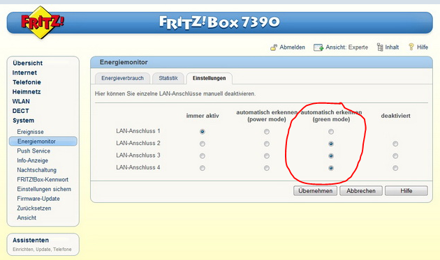

Bei manchen Fritzboxen ist im Auslieferungszustand auch der Energiesparmodus aktiviert. d.h. dass die Anschlüsse 2-4 nicht mit voller Leistung laufen.
Bildquelle: http://siwione.de/dies-a-das/167-fritzbox-7390-port-2-4-auf-1-gigabit-umstellen.html

Danke, sehr interessant. Einen Energiemonitor habe ich meiner alten Box gar nicht. Gruß. Elbbatz
