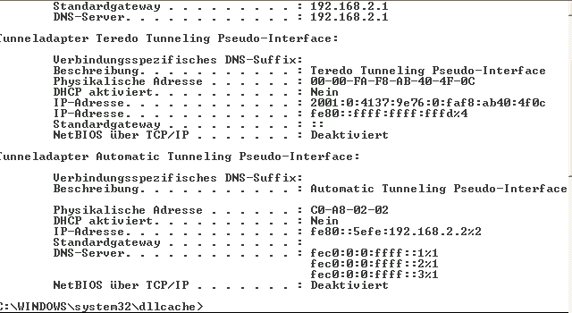

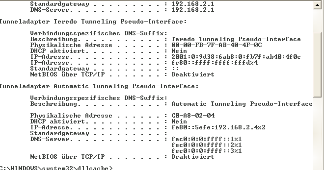

XP WLAN ping
 LAN Ping
hac004
...man lernt nie aus...
Wiesner hac004 „LAN Ping hac004“
...DNS Server 192.168.2.1 Trag den DNS von deinem Provider ein, dann stimmt die Route.
Ich schätze mal den DNS kannst du dir von deinem Windows 7 Rechner absehen.

gelöscht_189916 hac004 „LAN Ping hac004“
Hi
Also wenn ich die vielen Teredos sehe, schalte einmal IPv6 ab in den Eigenschaften der Netzwerkkarte und versuche es dann noch einmal, ggf. die Dinger auch im Gerätemanager löschen und den windowsüblichen Neustart machen.

gelöscht_189916 hac004 „1. Sowie die Lan aktiviert wird, ist keine ...“
Hi
1. Sowie die Lan aktiviert wird, ist keine Internetverbindung mehr möglich, deshalb muss ich nur zur     Prüfung  z.B.   ipconfig...mal aktivieren.
Sollten da die IPv6-Sachen (Teredo-Tunneladapter usw.) wieder auftauchen, dann deaktiviere/deinstalliere diese erneut und prüfe unter IPv$ die Einstellungen (alles auf automatisch/DHCP). Mit nicht aktiviertem LAN bekommst Du natürlich auch keine LAN-Verbindung zusammen.
3. Deaktivierung hat nichts gebracht, muss ich doch noch in die Reg?
Siehe zu 1. und falls Du die Dinger nicht über das deaktiverte IPv6 weg bekommst, dann wohl ja.
4. die Capi (2...4) habe ich auch deaktiviert, kann ich sie löschen ?
Kommst Du dann noch an die Eumex? Denn Du weißt ja nicht, über welchen Port die jetzt gerade angebunden ist, im Zweifel kannst Du auch alle entsorgen und beim nächsten Neustart wird der erforderliche Port m.E. automatisch wieder installiert.

Hattest du dir mal diese seltsame Anzeige angesehen?
http://www.nickles.de/thread_cache/538983210.html#_pc
Meiner Meinung nach, könnte das die Ursache sein.

hac004 shrek3 „Aktiviere mal den LAN-Adapter, mache dann einen Rechtsklick ...“
Hier der neueste ipconfig /all sreenshot  Lan + Wlan aktiviert.
hac004
gelöscht_189916 hac004 „Hier der neueste ipconfig /all sreenshot Lan + Wlan ...“
Hi
Das gibt es echt bald nicht, den Noten nach sieht das voll ok aus und läuft scheint´s doch nicht.
Hast Du noch eine Netzwerkkarte herumfliegen, welche Du statt der Onboard mal verbauen kannst?
Oder wenigstens wieder die Variante mit der Linux-Live-CD, falls es da nicht klappt, dann ist wohl der Adapter futsch.
Kann ich mir zwar nicht vorstellen, aber man weiß ja nie.
Was mir so zu schaffen macht, das WLAN funzt und Kabel nicht.
fakiauso
Hi
Wie gesagt, die Daten sind absolut in Ordnung. Jetzt kannst Du lediglich noch das WLAN abschalten und damit LAN den Vorzug geben. Irgendwann muß das Blatt doch einmal greifen;-)
