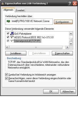

Mache nun einen Rechtsklick auf das WLAN-Symbol und wähle "Eigenschaften" aus.
Es erscheint ein kleines Dialogfenster. Dort sind in der Registerkarte "Allgemein" im oberen Drittel mehrere Protokolle aufgelistet - u.a. "Internetprotokoll (TCP/IP)".
http://www.nickles.de/user/images/185300/lan-eigenschaften.jpg

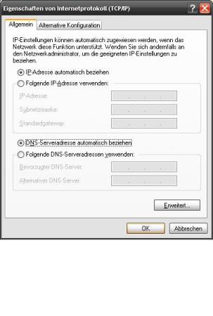

Per Doppelklick darauf öffnest du dieses Fenster:
http://www.nickles.de/user/images/185300/tcp-eigenschaften.jpg
Aktiviere beide Optionsmöglichkeiten (Folgende IP-Adresse verwenden, bzw. Folgende DNS-Adresse...) und nehme folgende Änderungen vor:
IP-Adresse: 192.168.2.99
Subnetzmaske: 255.255.255.0
Standardgateway: 192.168.2.1
DNS-Server: 192.168.2.1
Das letzte Feld leer lassen.
