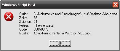

shrek3 xafford „Es gibt zwar unter Windows einige Befehle um sich Resourcen im Netzwerk anzeigen...“
Hallo xafford,
der Aufruf deines Scripts unter XP Pro SP3 führt zu dieser Fehlermeldung:
http://www.nickles.de/user/images/185300/xafford_script_share.jpg
xafford shrek3 „Hallo xafford, der Aufruf deines Scripts unter XP Pro SP3 führt zu dieser...“
Der Editor hat leider was am Script zerhauen. In der Zeile 78 müsste stehen:
If InStr(sHost, "\\" ) <> 0 Then
