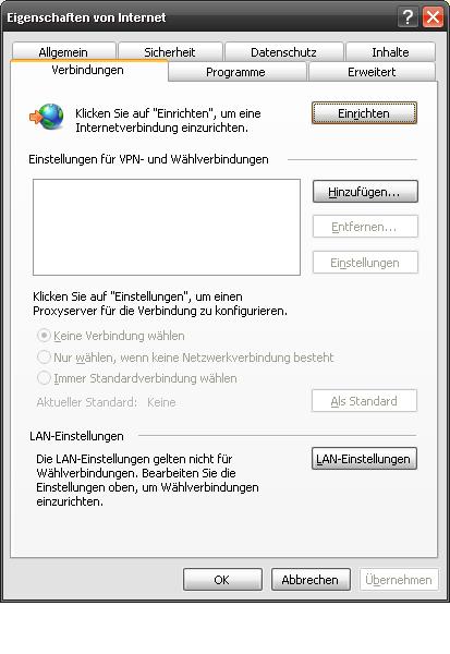

Gehe zunächst über Systemsteuerung in die "Internetoptionen" -> Registerkarte "Verbindungen".
Auch unter ME müsste es ähnlich aussehen wie auf dem Bild unten.
Ist bei dir ebenfalls die Option "Keine Verbindung wählen" aktiviert oder doch zumindest ausgegraut?
Falls nein, hole das nach.
Klicke auch noch auf die Schaltfläche "LAN-Einstellungen".
Sorge im sich darauf öffnenden kleinen Fenster dafür, dass nirgendwo ein Haken gesetzt ist.
Wiederhole dann den Ping-Befehl.
Sollte wiederum keine Antwort des Routers erfolgen, gehe nochmals in die Eingabeaufforderung und gebe den Befehl "winipcfg" ein.
Poste dann das Ergebnis.

http://www.nickles.de/user/images/185300/internetoptionen.jpg
fragenüberfragen shrek3 „Mist - da stimmt was nicht. Gehe zunächst über Systemsteuerung in die...“
Internetoptionen - Verbindungen:
"Keine Verbindung wählen" war angehakt.
LAN-Einstellungen: Da war kein Häkchen drin.
Ping-Test: Natürlich gleiches Ergebnis wie vorhin.
