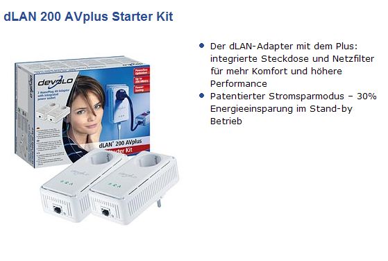

Das Problem ist das die Übertragungsleistung sinkt, wenn Stromverlängerungskabel verwendet werden.
Aber bei mir funktioniert es trotzdem. Man kann sicher kein HD Video ohne Ruckler streamen, aber zum Dateien kopieren und Internet funktioniert es allemal.
Ansonsten hat Devolo dies auch erkannt.
http://www.devolo.de/de_DE_cs/produkte/dlan/dlan200avplussk.html
http://www.nickles.de/user/images/18458/a.jpg

ich danke allen für die Tipps und Hinweise. Dass es jetzt Adapter mit eingebauter Steckdose gibt, war mir nicht bekannt. Scheint eine gute Lösung zu sein, wenn nur eine Steckdose zur Verfügung steht.
Ich werde mir einen Starter-Set im Versandhandel kaufen, wenn ok ist, natürlich behalten und noch einen weiteren Einzelstecker für ein anderes Zimmer dazu kaufen.
