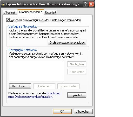

shrek3 pc-dully „bei mir ist wenn ich das mache kein drahtlos... !!! mhh “
Fehlt dir diese Registerkarte?
http://www.nickles.de/user/images/185300/drahtlose-netzwerkverbindung.jpg
Gehe per Rechtsklick auf Arbeitsplatz -> Verwalten -> Dienste und Anwendungen -> Dienste und schaue nach, ob der Dienst "Konfigurationsfreie drahtlose Verbindung" bei dir auf "automatisch" eingestellt ist.
Falls nicht, dieses ändern.
Hast du jetzt die Registerkarte?
Sonst scheint da mit deinem Windows einiges im Argen zu sein.

Teile bitte folgendes genau mit:
Wie ist die genaue Bezeichnung der Ralink-WLAN-Karte?
Gehe noch mal auf den Router und deaktiviere die Verschlüsselung.
Wir müssen erst mal herausfinden, ob deine WLAN-Karte überhaupt dazu in der Lage ist, mit dem Speedport zu kommunizieren.
Du musst dann (nach der Deaktivierung der Verschlüsselung) per Rechtsklick auf das WLAN-Symbol in der Taskleiste die Option auswählen: "Verfügbare Drahtlosnetzwerke anzeigen".
Dann öffnet sich ein Fenster, in dem (meist) mehrere Funknetze angezeigt werden.
Markiere das Funknetz, welches den Namen deines Funknetzes trägt (das bezeichnet man als SSID").
Nur, wenn du dir sicher bist, dass dein Funknetzname dort auftaucht, klickst du unten in dem Fenster auf die Schaltfläche "Verbinden".
Es müsste jetzt eine Warnung von Windows kommen, gemäß der du im Begriff bist, dich in ein ungeschütztes Funknetz einzuwählen.
Verbinde dich dennoch damit.
Wenn das geklappt hat und du ins Internet kommst, werden wir im nächsten Schritt die Verschlüsselung wieder einführen.
Aber melde dich erst mal - und vergesse nicht, genau mitzuteilen, wo genau du nicht mehr weiterkommst.
