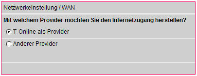

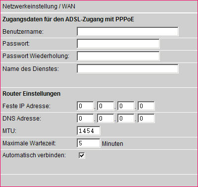

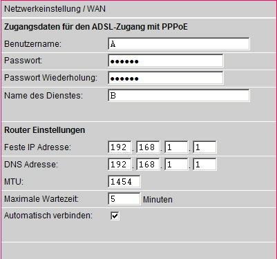

Ich habe zum testen in diesem Setup dem Router meine Arcor- Zugangsdaten eingegeben und konnte mich damit problemlos ins Internet einwählen.
Dann habe ich wieder resettet - und hoffte auf Hinweise.

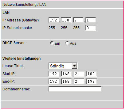

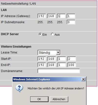

Danke, Shrek3 - das Manual hatte ich mir schon eher runtergeladen und mit FinePrint als Büchlein ausgedrückt - bin da etwas altmodisch, habs gerne als Papier vorliegen.
So sieht das Ganze im Original aus:
http://www.nickles.de/user/images/111275/nw1.jpg
Dann hab ich das mal geändert auf die IP des Longshine- Routers:
(192.168.1.1)
Was mir allerdings nicht einleuchtete, denn das ist dort doch eigentlich die Adresse des Sinus? Kam auch prompt diese Anzeige:
http://www.nickles.de/user/images/111275/nw2.jpg
Verbindung bekam ich aber keine.
Weder per Funk, noch per Kabel.
shrek3 jueki „Danke, Shrek3 - das Manual hatte ich mir schon eher runtergeladen und mit...“
DHCP erstens im T-Sinus deaktivieren.
Zweitens darf der Sinus nicht die selbe IP-Adresse wie der Longshine haben.
Wenn der Longshine also bspw. die Adresse 192.168.1.1 hat, dürfen und müssen nur die ersten drei Werte des Sinus (192.168.1.x) identisch mit ihm sein.
Gleiches gilt auch für die anderen PCs, die entweder vom Longshine oder manuell eine IP-Adresse zugewiesen bekommen haben.
Bedeutet, dass es bspw. PCs mit den IP-Adressen 192.168.1.2, 192.168.1.3, usw. geben dürfte.
Jede IP darf aber nur 1x im selben Netz vorhanden sein - sonst gibt es einen IP-Adress-Konflikt.
Gebe deinem T-Sinus bspw. die IP 192.168.1.56
Diese IP dürfte kein einziges anderes Gerät haben.

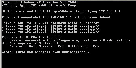

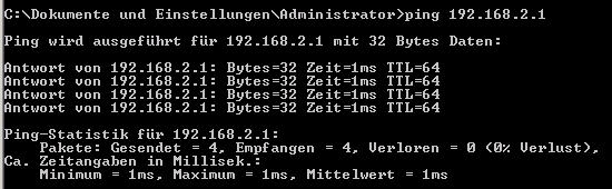

jueki gelöscht_189916 „Moin,Moin Wenn Du im Longshine die Clients mit einer festen IP versehen hast,...“
fakisauso - den Sinus kann ich anpingen:
http://www.nickles.de/user/images/111275/nw8.jpg
- den Longshine hingegen nicht - weder per kabel, noch per Funk:
http://www.nickles.de/user/images/111275/nw7.jpg
Den Sinus über seine Mac- Adresse forwarden - das habe ich versucht.
Da kann ich allerdings nur Adressen für 192.168.1.(1...255) zuordnen.
Zur Probe stellte ich die IP des Sinus auf 192.168.1.2 um und forwartdete das über dessen MAC - ebenfalls kein Erfolg.
...der sich das alles sehr viel einfacher vorgestellt hatte.

Xaff, im Bereich "Internetverbindung" kann ich nur zwischen "T-online" und "Anderer Provider" wählen:
http://www.nickles.de/user/images/111275/nw3.jpg
Wähle ich das Letztere, kommt dieses Fenster:
http://www.nickles.de/user/images/111275/nw4.jpg
Ich habe da mal die feste IP meines Longshine als feste IP eingetragen. Als Zugangsdaten hab ich Phantasierdaten eingetragen - ohne gehts nicht.
http://www.nickles.de/user/images/111275/nw5.jpg
- hat leider ebenfalls keinen Erfolg gebracht.
gelöscht_189916 jueki „Xaff, im Bereich Internetverbindung kann ich nur zwischen T-online und Anderer...“
Hi Jürgen
Nimm als DNS mal die Adresse vom Port, an welchem der Sinus angeschlossen ist, die x.1.1 ist doch sicher das Gateway des Longshine ins Internet?
IP_Sinus(192.168.1.5) -> 4.Port_Longshine(192.168.1.5) -> Gateway_Longshine(192.168.1.1) -> Internet.
Als Zugangsdaten kannst Du ja einfach Deine von Arcor eintragen, Hauptsache der Router stellt dann durch.
