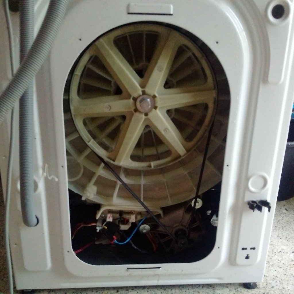

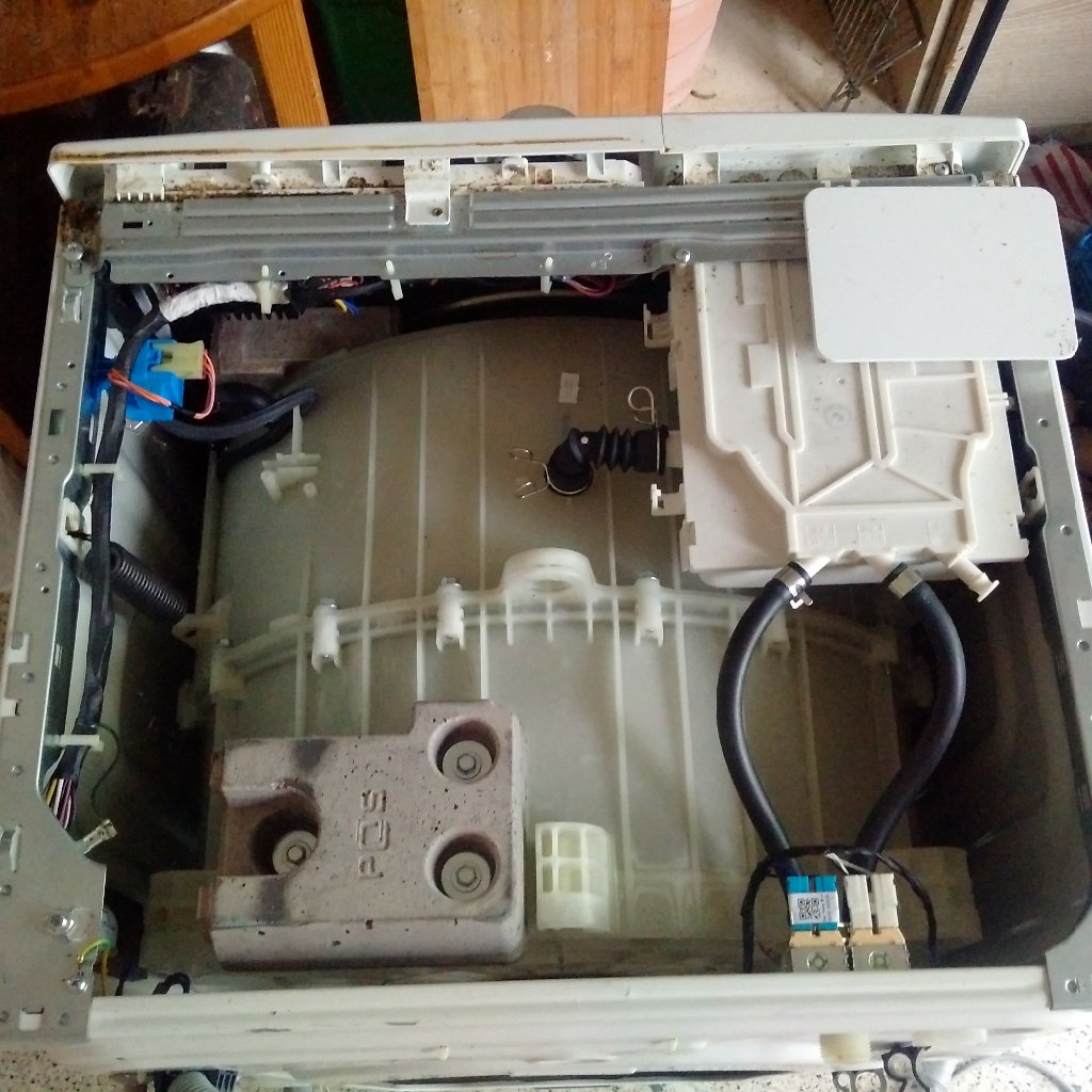

Jetzt ist der Kasten erst mal auf. Nein ein Messgerät habe ich leider nicht. Ich weiß noch das am Anfang der heizstab oder die Platine getauscht werden mußte.
hddiesel christian t „Jetzt ist der Kasten erst mal auf. Nein ein Messgerät habe ich leider nicht. Ich weiß noch das am Anfang der heizstab ...“

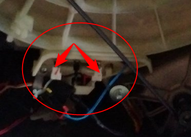

RW1 christian t „Jetzt ist der Kasten erst mal auf. Nein ein Messgerät habe ich leider nicht. Ich weiß noch das am Anfang der heizstab ...“
Nur zur Info:
DA ist die Heizung und die Pfeile zeigen auf die Kontakte.
Es ist kein Hexenwerk die Heizung auszubauen und mal nachzuschauen. Natürlich sollte man eine gewisse Erfahrung im Umgang mit Elekroarbeiten mitbringen. Auch sollte man sich bewusst sein, dass hier im Hochvoltbereich Lebensgefahr doht. In den Waschmaschienen gibts auch Kondensatoren, die noich längere Zeit hohe Spannungen führen können.
Selbstverständlich braucht man auch das entsprechende Werkzeug, wie z.B. ein Multimeter , um vernünftig zu arbeiten.
Ich habe dies einfach mal vorausgesetzt, dass Nutzer dieses Technik-Forums die Grundlagen kennen. Zwinkernd

gelöscht_326428 hddiesel „Hallo Christian, Das ist schon einige Jahre her, heute ist das nicht mehr so einfach. Wenn du ein Messgerät besitzt, dann ...“
Hi hddiesel
Waren auch so meine Gedanken, auch könnte ein Sensor in der außeren Trommel sitzen.
Hab gestern noch nach einem Schaltplan gesucht, leider nichts gefunden. Auch schon kalte Lötstellen gehabt,  Relais defekt usw.
