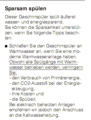

pappnasen christian t „Hm wäre es möglich das ich den Anschluß einfach an warm Wasser ranklemm u damit eine Lösung des Problems habe wenn er ...“
Ich würde die Maschine generell an Warmwasser anschließen.
Dann dauert es nicht solange und es wird weniger Strom verbraucht.
christian t pappnasen „Ich würde die Maschine generell an Warmwasser anschließen. Dann dauert es nicht solange und es wird weniger Strom verbraucht.“

pappnasen gelöscht_35042 „Früher gab es ja Maschinen, die auch mit Heißwasser betrieben werden konnten. Die hatten aber in der Regel einen weiteren ...“
Du versuchst dein erstes Posting zu rechtfertigen. Klappt nicht.
Wo kommt aus einem Wasserhahn 60° heißes Wasser? Heizungsanlagen sind in der Regel auf 55° eingestellt. Das hat was mit Kalk und mit Legionellen zu tun.
Wenn das Wasser aus dem Keller kommt, ist es in der Regel zuerst kalt.
Und selbstverständlich rechnet sich das, auch wenn alle Spülgänge heiß sind.
Lies den Auszug aus der Bedienungsanleitung, die ich oben reinkopiert habe.
Da kann man der Firma Miele mit Ihren Bedienungsanleitungen eher glauben als Dir. Da die die Dinger bauen, haben die bestimmt auch die Ahnung.
Mein Geschirrsspüler tut dieses schon seit März 2004.
Allerdings habe ich auch Wasserhärte 5 °dH.
In meiner Maschine ist nur Salz, damit die Lampe ausgeht. ;O)
Und dann benutze ich keine Billigheimer Spülmittel u. Klarspüler.

pappnasen christian t „Habe ich oft schon dran gedacht, wichtig wäre nur ob der eingesparte Strom im Vergleich zu den Warmwasserkosten ueberwiegt ...“
Das kann ich nicht sagen. Ich habe warmes Wasser von der Heizung.
hatterchen1 christian t „Habe ich oft schon dran gedacht, wichtig wäre nur ob der eingesparte Strom im Vergleich zu den Warmwasserkosten ueberwiegt ...“
ob der eingesparte Strom im Vergleich zu den Warmwasserkosten ueberwiegt habe fernwaerme
Folglich bezahlst Du für jedes Liter Warmwasser, den Du entnimmst einen Obolus an den Energielieferanten. Und man braucht dann mehr Warmwasser, weil nicht alle Spülgänge aufheizen.
Lasse die Finger davon, es bringt nur Nachteile.
Im Übrigen ist das Aufheizen kleiner Mengen schneller und günstiger, als den großen Heizkessel zu bemühen.
Theoretisch benötigt man 0,00116111 kWh um ein Liter Wasser um 1°C aufzuheizen, den Rest kann man sich dann ausrechnen.

hddiesel christian t „Neff Geschirrspüler heizt nicht mehr hoch“
Hallo Christian,
bevor ein Geschirrspüler, oder eine Haushaltswaschmaschiene, am Warmwasser angeschlossen wird, muß gewährleistet sein, dass die Wassertemperatur zum Geschirrspüler, nicht mehr 60° C erreicht, das betrifft auch die Haushaltswaschmaschienen, mit je einem Kalt- und einem Warmwasseranschluß.
Grade bei modernen Heizanlagen, z.B. über Solarthermie, werden wesentlich höhere Brauchwasser Temperaturen erreicht und ohne einen Brauchwassermischer, mit einer Temperaturbegrenzung unter 60° C, oder einer Boilerbegrenzung unter 60° C, wirst du nicht lange Freude am Geschirrspüler, oder der Waschmaschiene, am Warmwasseranschluß haben.
Außer bei Solarthermie, macht es meiner Meinung auch keinen Sinn, den Spüler am Warmwasser anzuschließen, denn alle Spülgänge mit Kaltwasser, erfolgen dann ebenfalls mit Warmwasser.
Bei Waschmaschienen mit einem Kalt- und Warmwasseranschluß, sieht die Rechnung wesentlich besser aus, hier wird die Temperatur des Wassers, je nach Programm und Temperaturwahl gemischt. Waschen mit Warmwasser, nachspülen mit Kaltwasser.
Tipp: Wer sein Warmwasser umweltschonend aus einer Solaranlage bezieht und kurze Zuleitungen hat, sollte den Geschirrspüler mit warmem Wasser betreiben. Wird es anders erzeugt, ist das Aufheizen im Spülgerät besser.
https://www.test.de/Geschirrspueler-mit-Warmwasseranschluss-Ein-Drittel-Strom-sparen-4127686-0/
